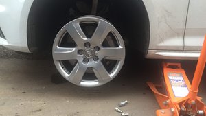

    я купил тут на форуме в разделе шины/диски у Павла, за 25 тыс 4 диска от А6, все параметры норм, вылет 39, единственное ширина не 7,5 а 8", но я уже собрал их с резиной 225/50/17 оставалась от б8, все нормально отбалансировалось, все ровное, разницы от ширины диска в пол дюйма не заметил

    не цепляет,на машине не пробывали?

    без резины пробовали, на фото примерка, до рычага расстояние такое как должно быть, вылет 39 не отличается от рекомендованного, хотя он тоже варьируется от 38 до 42 по каталогам
    резина стандартного размера 225/50/17, так что ничего там цеплять не может, были там еще диски красивые, тож ширина 8, но вылет 47, вот они заметно ближе к рычагу, поэтому взял эти, а вообще тут народ писал что у официантов ставили диски с вылетом 45 и шириной 7,5. так что путем простой математики - проблем нет. Сейчас тем более у всех в основном стоят диски шириной 8 и резина 245, ничего же не цепляет

    тоже нравятся диски шириной 8.Но они на 6.5 мм ближе к рычагу. Это смущало

    Вылет 39 не норм для ширины 8. Для ширины 7 штатный вылет 42, для ширины 7,5 штатный вылет 38 - это официальные данные. Ширина 8 для 17 радиуса штатно вроде как не предусматривается, но если ее и ставить, то вылет из логики предыдущих цифр должен быть около 34.

    тогда колесо будет выпирать наружу аж на 10.5 см

    Ну 18 радиус идет 8 ширины с вылетом 40, ширина резины больше 245, на 1 см в каждую сторону соответственно по сравнению с 225, при этом внешний радиус одинаковый.
    И по хорошему там до рычага рука влезает между диском, а разница 1/2 дюйма это 12,7 мм, значит при одинаковых вылетах диск будет ближе к рычагу на 6,35 мм
    Не вижу в этом ничего критичного, там запас большой. Там даже с вылетом 47 встает диск шириной 8.
