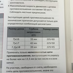

    А это про диски.
      545,8 КБ
      206
