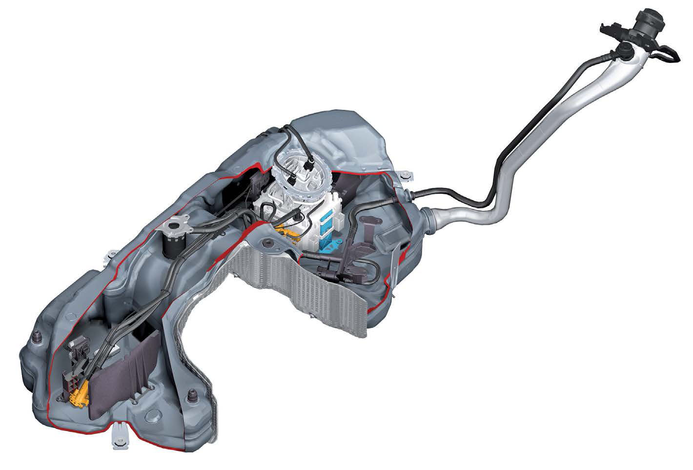

    Короче, судя по ETKA "двойной" бак идет на Quattro дизель и бензин, плюс, на передний привод бенз с опцией 2G4... Почему в SSP пишут про баки так запутанно - не понятно...

    истина на рисунке...

    Да, вот именно так это и выглядит снизу )))))

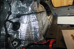

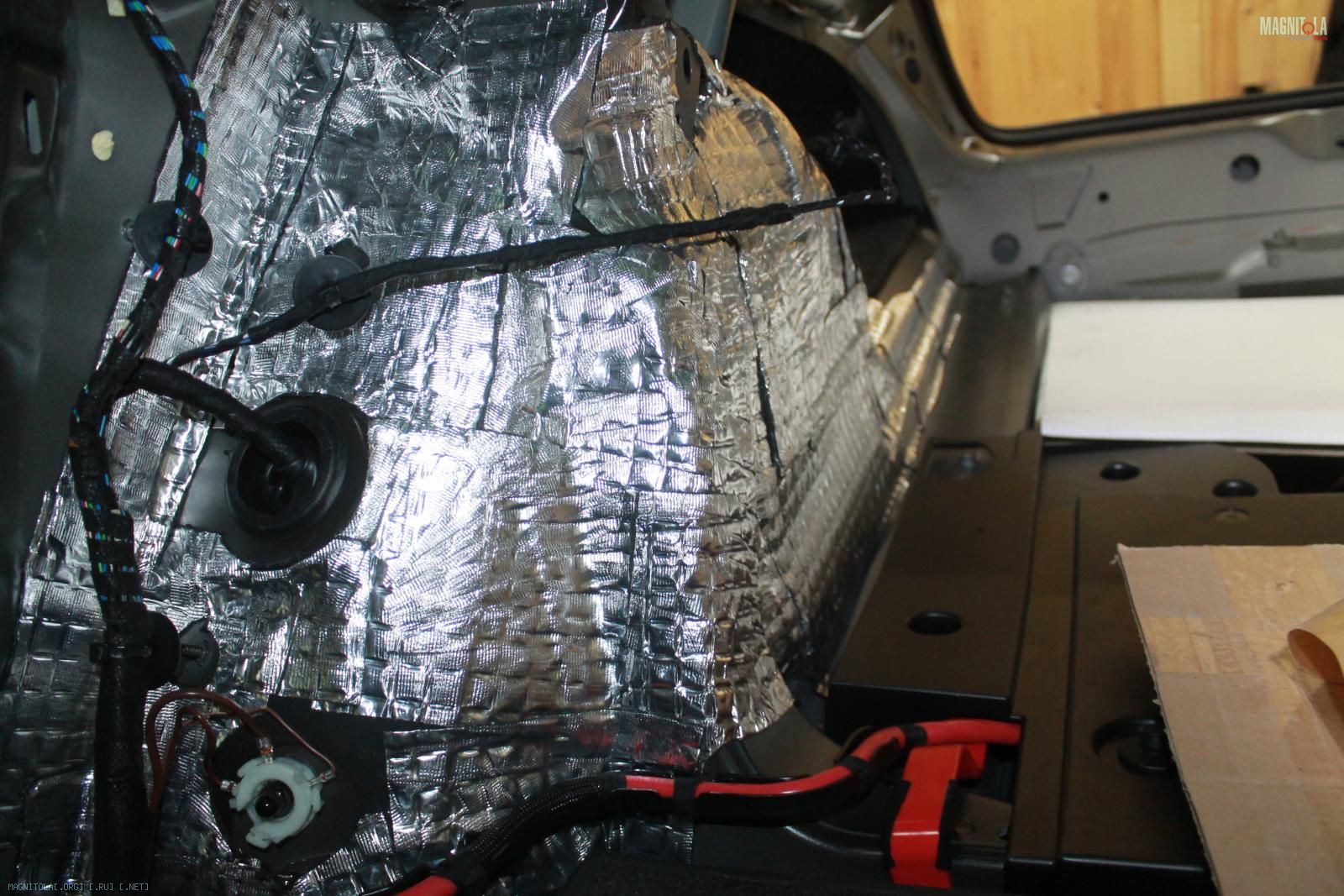

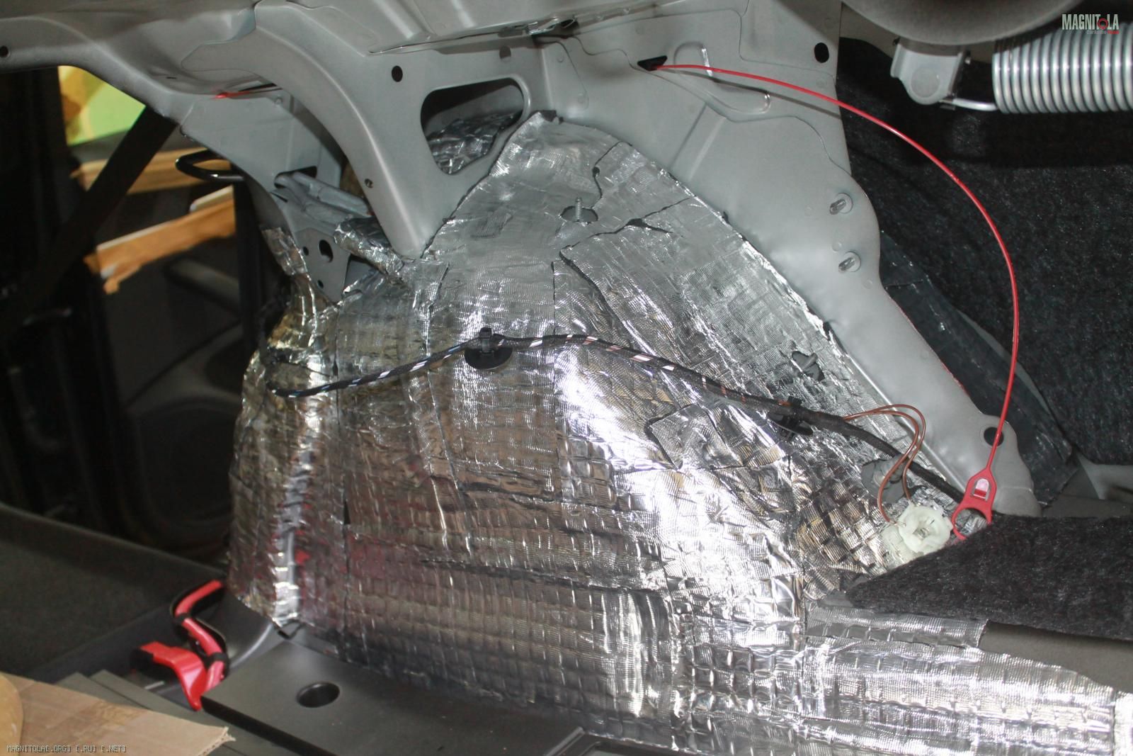

    В дополнение к установке автозвука, отчет о которой разместил в отдельной теме, сделал шумоизоляция арок снаружи (вибра + антигравий) и задних арок со стороны багажника. И могу сказать, что шум от колес стал намного тише. Стали менее заметны переходы с нового асфальта на старый и наоборот.
    Ниже несколько фоток. Полный отчет можно глянуть на магнитолe.орг в теме мастера, который выполнял работы.

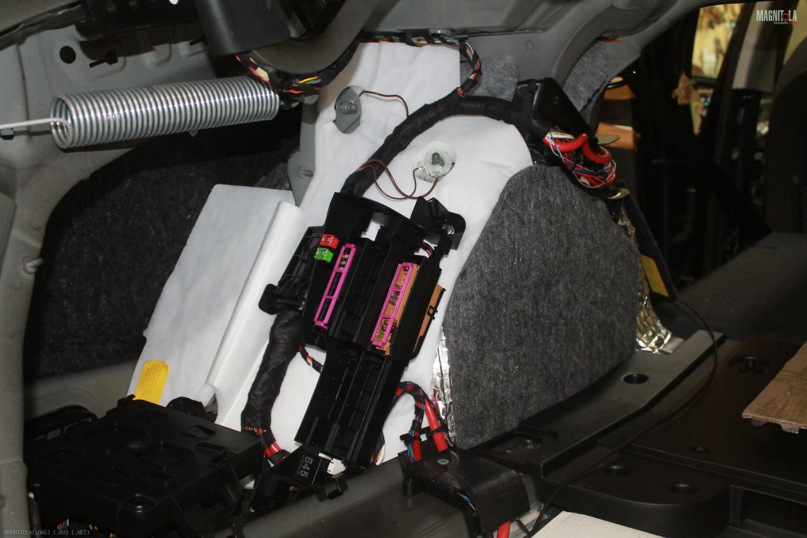

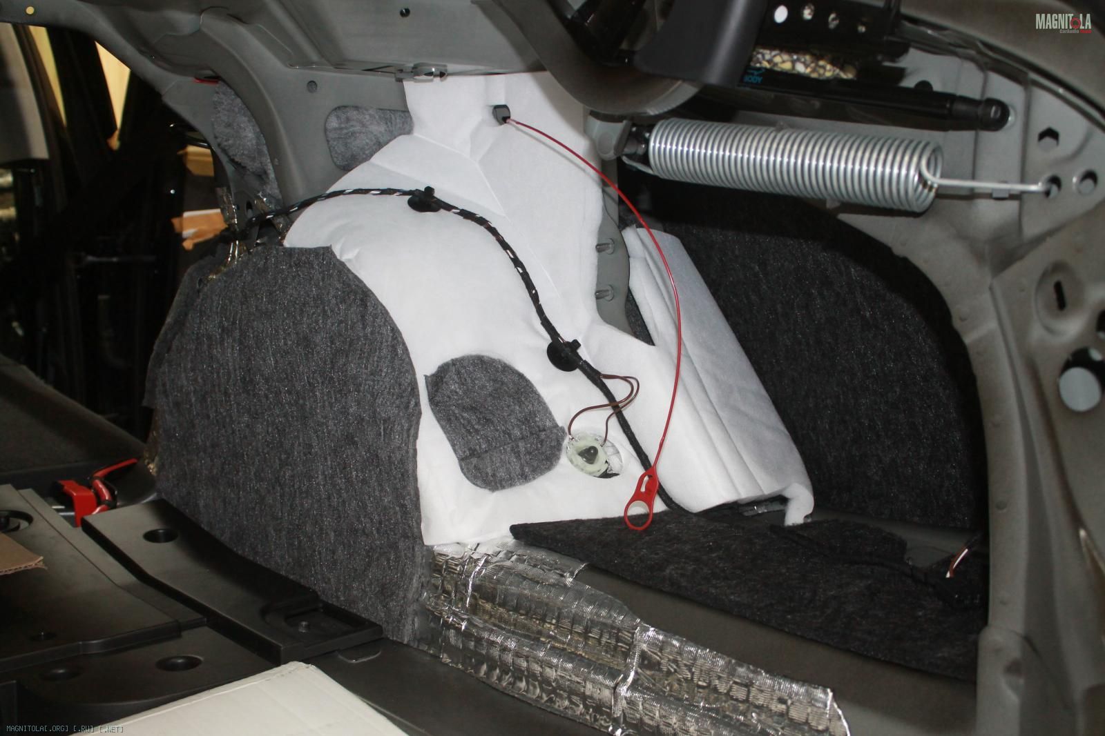

    Внутри обработаны арки виброй + сверху дополнительный войлок и затем штатный

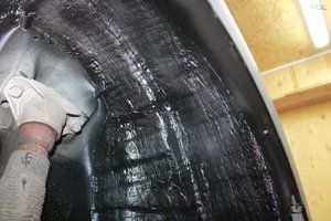

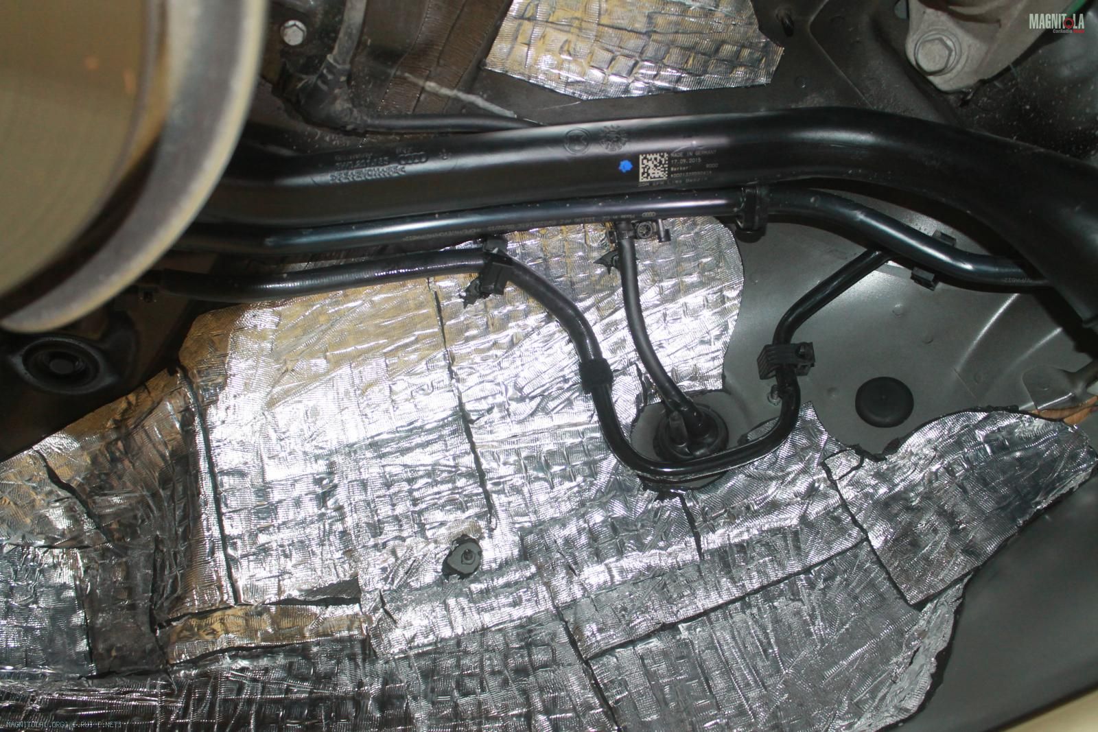

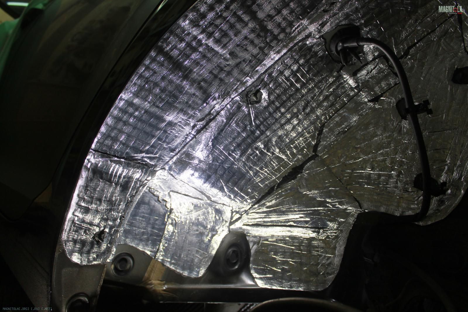

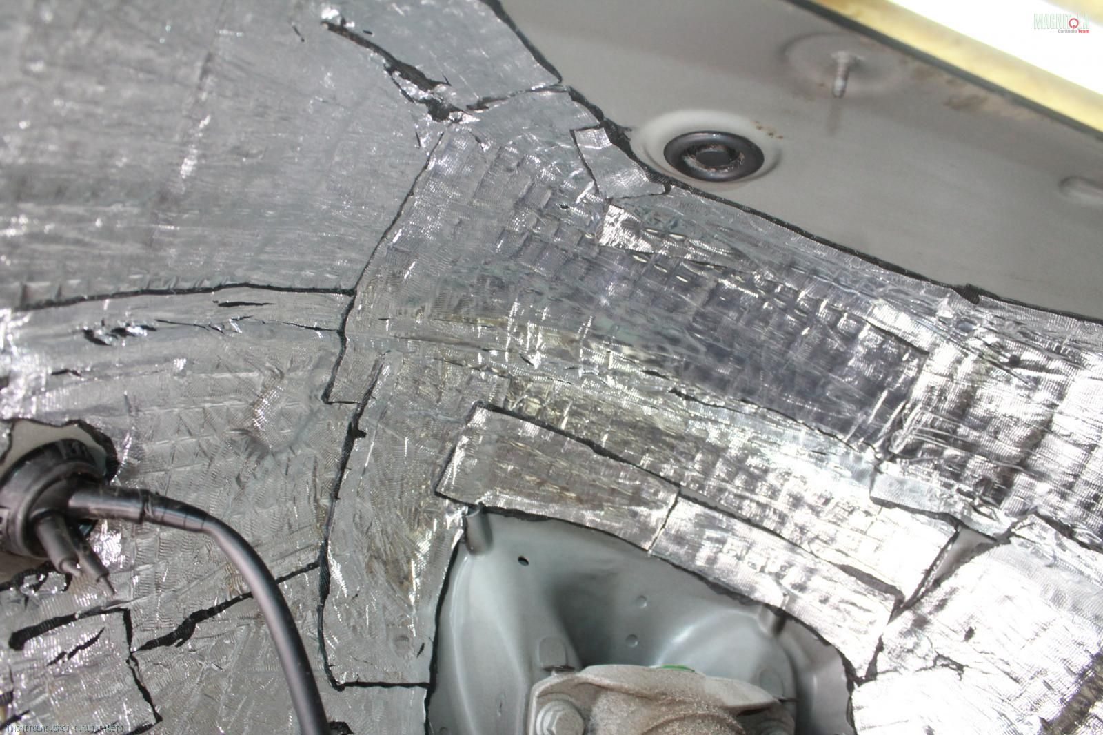

    Арки снаружи, сначала вибра, потом антигравий

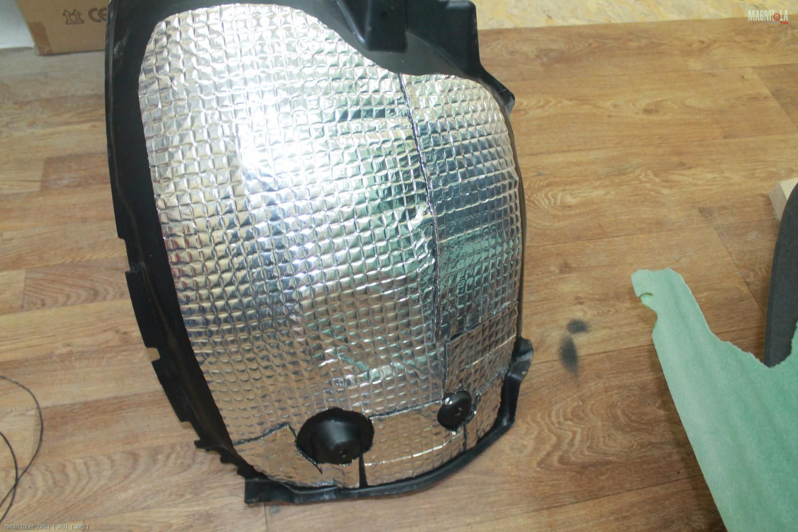

    Спереди подкрылки пластиковые, их можно обработать тоже. А сзади подкрылки мягкие, их не обработаешь.

    Здорово :up: Во сколько обошлось удовольствие и сколько заняло времени у мастера?

    Мне обошлось 20к руб за все арки снаружи + задние со стороны салона, но это было дополнение к установке звука, на чем собственно Константин и специализируется. Сколько часов потратил точно не скажу, знаю что в пятницу вечером арки ещё не были зашумлены, а в субботу в 18:00 уже всё было готово.

    Мне вот интересно как это в итоге скажется на ощущении общей шумоизоляции машины. Ведь если меньше слышны колеса, то ухо начинает больше замечать работу двигателя, окружающие машины, даже самые незначительные аэродинамические шумы или сверчки в салоне. Я это к тому, что как бы потом не захотелось полную шумку делать )
