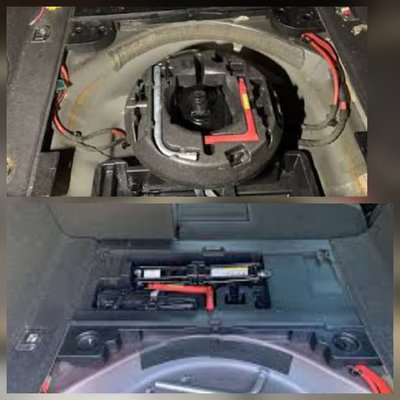

    Подскажите, пожалуйста, какие есть варианты организации места под инструменты в багажнике? Сейчас там пусто вообще - только докатка и аккум. Видимо есть какие-то органайзеры в эту нишу, помогите, пожалуйста, найти их? Автомобиль audi A4 B9 QT бензин 2019 год

    Конечно, не у всех. У Вас, похоже, просто кто-то спёр органайзер с инструментом и домкрат. Ближе к спинке заднего дивана смотрели? С 19 года какраз органайзер переехал из пенопластовой вкладки в докатке к самой спинке заднего дивана. Не все инструмент сразу находят, были случаи уже)

    Спасибо, т.е. то, что в багажнике лежит просто одна докатка и внутри нее аккум, это норм?
    Посмотрю еще раз, около дивана, спасибо, я помню там что-то было, да, но я думал именно пустоту вокруг докатки как-то облагородить.. Спасибо!

    Внутри аккум, или под ней аккум? Вообще, не понятно от чего отталкиваться. Вы бы прислали фото как у Вас сейчас. Инструмент, скорее всего, между запаской и спинкой. Если в нише просто голый металл, то можно ворсовую форму вставить. Но всё нужно проверять, так как там могут быть разные варианты докаток, или полноразмерное колесо и все конфиги разные от этого. Может и вообще быть компрессор и баллон с жижей (но Вы говорите у вас докатка, следовательно, не Ваш случай). Но облагородить всегда как-то можно - были бы деньги ;)
