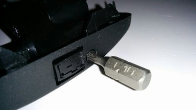

    Добрый день! Регулировал ли кто-то на форсунки омывателя лобового стекла?
    В инструкции ничего по этому поводу не нашел для А4 2020 года, а в интернете только по старым машинам мануалы есть, поэтому и усомнился можно ли туда самому лезть

    Посмотрите внимательно рядом с соплом должен быть винтик под торкс. Им можно поднять/опустить «веер».
