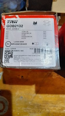

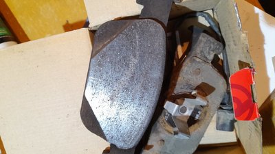

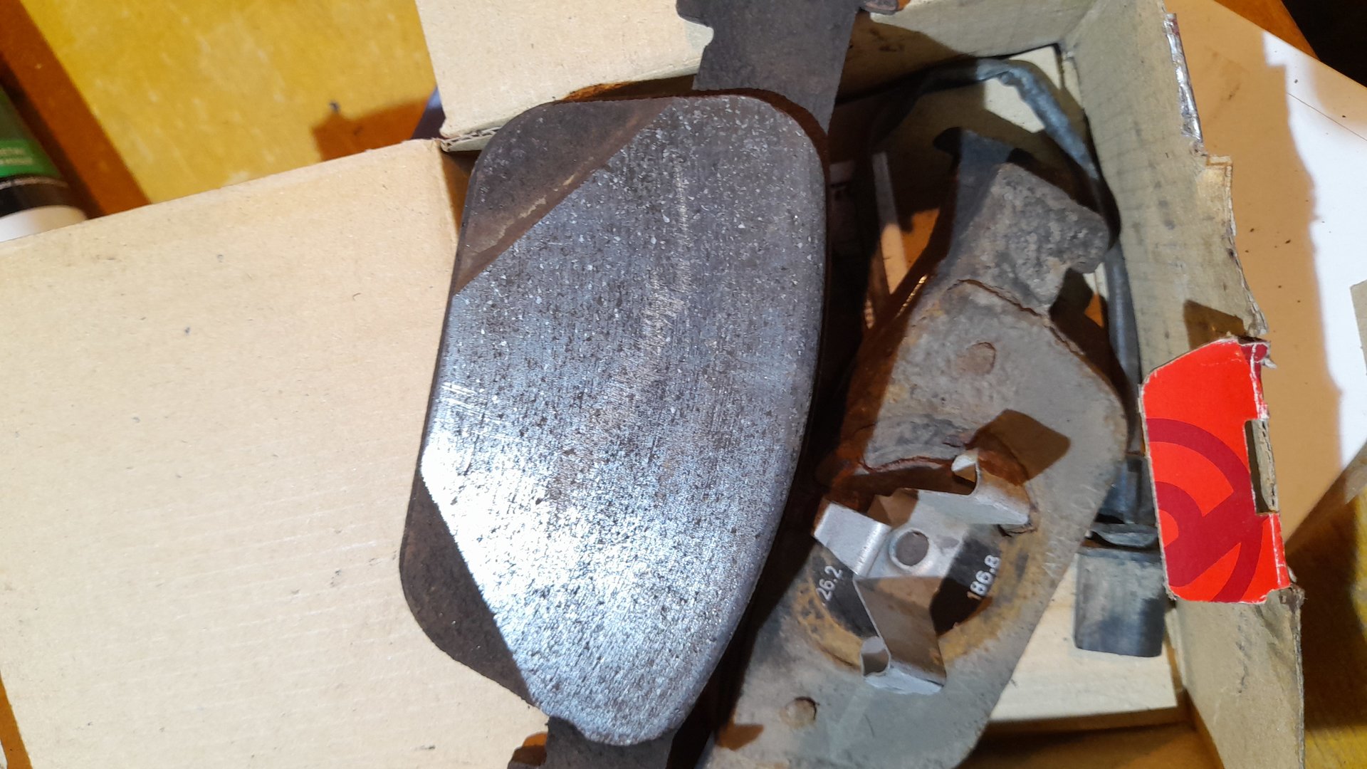

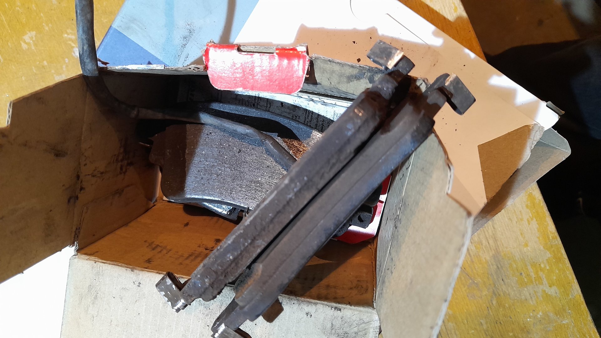

    Замена колодок всех. Датчики были на подходе. Думаю, дали свое слово перевалы Крыма и Грузии. Но на почти 2500 метров, турбо газонокосилка на перевалах тянет отлично.
    Еще 10 кРуб замена колодок,. Колодки были свои ТРВ. Взял в 2 года назад, сейчас заказал еще комплект.

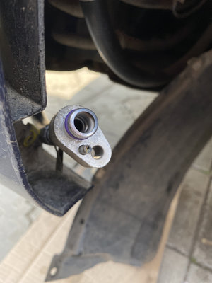

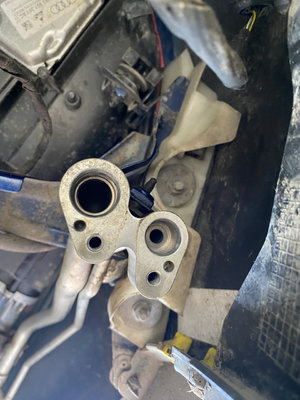

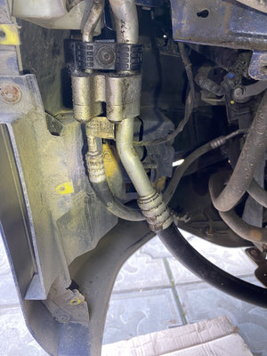

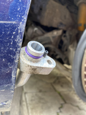

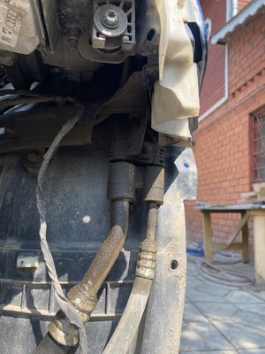

    Отремонтировал и заправил кондей.
    Потело из-под фланца низкого давления. За 6 лет в системе осталось ок.350гр из 600.
    Заменил оба колечка
    3D0260749С — 9.5х2.5
    4E0260749B — 13.7х2.5
    Всё делается через снятый левый подкрылок.

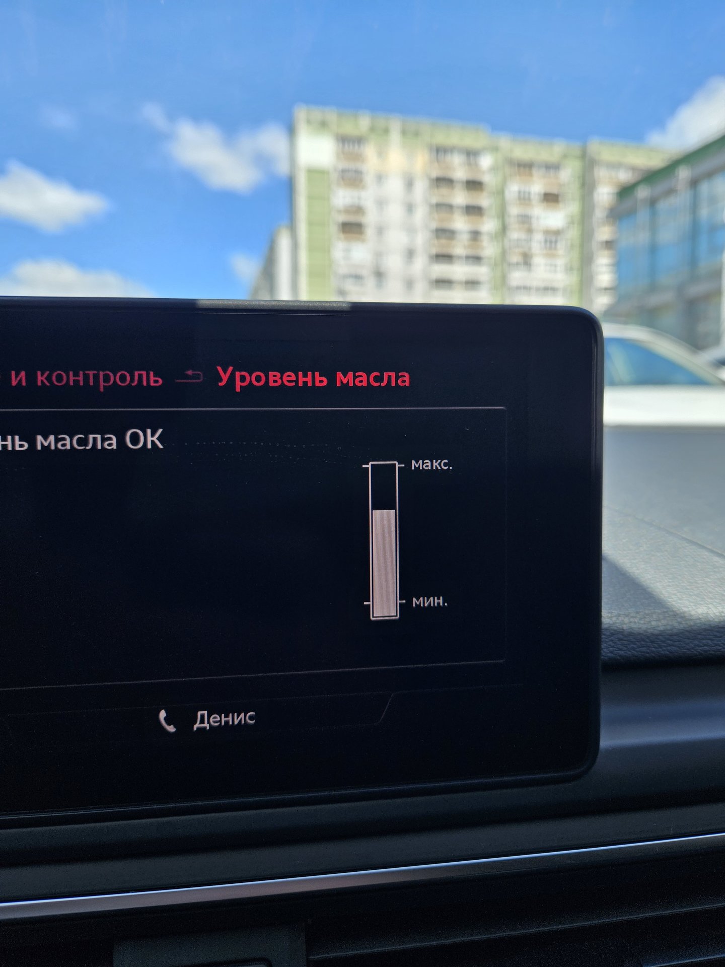

    Добрый день! На a4 allroad b9 бензин столкнулся с проблемой на пробеге 122тыс по электронному датчику уходит масло. За 1,5 тыс после замены ушло почти половина деления. На подъемнике смотрели все идеально сухо. В чем ещё может быть причина?

    • Масло само по себе- подделка, не верные допуски, вязкость
    • Условия эксплуатации. Например в горах у меня уровень падает на несколько делений, при возвращении на средне-русскую возвышенность, в норме.

    М.б., всё-таки, - шкалы?:cool:

    Вот столько показывает через 1тыс км. А через 1,5т ещё чуть убавилось

    Так это половина ШКАЛЫ. До трети уровень гуляет постоянно. А то, что снизу сухо - не говорит ни о чём. Масло чаще съедается нежели вытекает. Проверьте мех. щупом.

    купи щуп :) У меня иногда повышенный показывает., иногда вниз идет.
