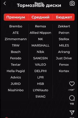

    Подскажите по передним дискам тормозным и колодкам? Zimmermann норм будет?
  2. Accent777
    Accent777 Завсегдатай
    19 сен 2017
    757
    А4 b9 TDI Quattro
    Норм
    Владимир Ом и Choice нравится это.
  3. Alf A
    Alf A Участник форума
    23 янв 2020
    430
      410 КБ
      79
