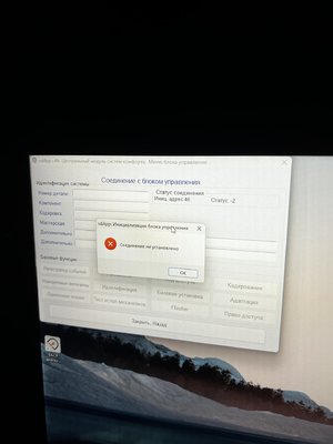

    Всем привет! Подскажите, пожалуйста, Вася диагност читает блок 46 на ауди А4? Пытался, вот что пишет(

    Не читает.

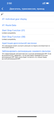

    С помощью EML327 через carscanner кто-то отключал старт/стоп? Тут почему-то у меня два раза пункт старт/стоп, какой из них нужен?

    Что то мне подсказывает, что на b9 старт/стоп так просто не отключается. Именно поэтому люди заказывают с али «переходник» для штатной проводки, чтобы машина хотя бы запоминала последние настройки старт/стоп.

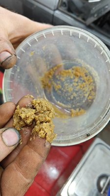

    Дилеры вообще ребята крайне своеобразные... Приговорили радиатор печки и кучу сопутствующего к замене. В качестве вердикта - разлетевшийся силикагель.
    По итогу получилось замечательно промыть без съёма этот радиатор, следов силиката обнаружено не было. А вот следов говённого G13, менявшегося исключительно у них и превратившегося в кристаллы, забившие радиатор - сколько угодно ))
    P.s. заодно узнал, что разлетевшийся силикат - не приговор, всё можно промыть, причём достаточно бюджетно. На фото результат 10 минутной промывки. Сколько по итогу получилось забыл снять )

    Вроде видел Ваш пост на д2, если не ошибаюсь))

    Не, я старовер ))) на драйве не представлен
    Хотя именно пост на д2 натолкнул на идею поискать спецов по промывке. На дефлекторах температура выше 30 не поднималась, сейчас рука не терпит)

    Ясно.)) Просто фотку эту или ОЧЕНЬ похожую видел в теме про холодную печку)
