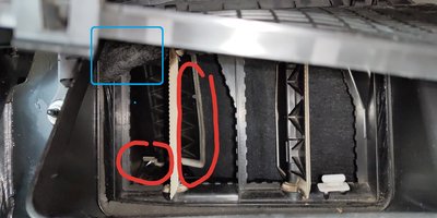

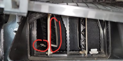

    Подскажите, эта обведенная заслонка (вид со стороны улицы) всегда должна быть в открытом положении? На крутилки климата не реагирует, в тч рециреуляцию и откл. Из за того что открыта воздух из подкапотки подсасывается с улицы (маленький кружок, видно салон с улицы, салонный фильтр установлен. Хелп! По возможности посмотрите в каком положении она у вас ?

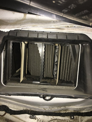

    что-то я на фото не идентифицирую наличие фильтра . Вот так у меня фильтр виднеется :

    Он есть) купил паль, и чтоб хоть какие то запахи не пропускал, вложил в него кусок угольного листового фильтра от кухонной вытяжки. Но походу дело в том, что актуатор заслонки рециркуляции отъехал и теперь заслонка всегда в открытом положении

    а что это за войлок такой? может мешает двигаться заслонкам?

    Штатная шумка, такой мягкий толстый войлок, там она везде, особо и не закреплена. Случайно сдвинул когда заслонку пытался двигать рукой. Даже не пытается, карсканнер говорит механическая неисправность привода

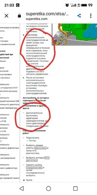

    http://superetka.com/elsa/?marke=A&...mkb=DESA&gkb=QFJ&dir=rl&dokument_id=151824554
    глава
    • 87 Климатическая установка
    раздел
    http://superetka.com/elsa/?marke=A&...QFJ&dir=rl&dokument_id=151824566#X-9SB8YWKHB3
    http://superetka.com/elsa/?marke=A&...QFJ&dir=rl&dokument_id=151824563#X-B2SVKXAU5Z
    Николла нравится это.

    Я правильно понимаю, что нельзя тестить привод заслонки без монтажа самой заслонки (просто подцепив косу и нажав кнопку рециркуляции)? И непонятно про адресацию моторчика после замены, если просто заменить (без адресации) не будет что ли работать? В а4 нет самообучения заслонок без Васи и т. д. ?
