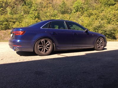

    У кого спортивная подвеска, пробовали ли на зиму ставить чуть больше резину на седан? Рекомендованный размер 225/50 на 17. Интересует, можно ли поставить 55? Есть кто пробовал? Такой размер рекомендован производителем на олроад, но вот на седан, да и еще спортивную подвеску - вопрос? Посоветуйте, пожалуйста, если кто пробовал 55. Сейчас выбираю резину между 50 и 55 на зиму. Цели - в большей мере получить чуть больше комфорт, сохранность дисков , подвески и прирост к клиренсу в плюс 13 мм не помешает

    Я ездил на комплекте оллроада .245/45/18. На фото багажник перегружен. IMG_9029.JPG

    В вашем варианте это будет минус 1,5 мм в клиренсе от 225/55/17. Колесо при максимальных углах цепляло крыло ?

    не задевало..

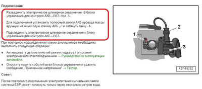

    День добрый,
    Не ездил месяца 3. Замерзла АКБ. В гараже ток зарядки не брала. СТЕК 5,0 не видел баттарею. Снял, отнес домой, отогрел. Стала заряжаться. Сейчас полная. Какие тонкости при установке?
    Что знаю:
    • Отсоединить управляющий штекер до установки на Минусе и подсоединить штекер после затяжки клемы.
    • Активировать стеклоподьемники,
    Что есть важное еще?
    Спасибо заранее.

    Вроде всё верно
