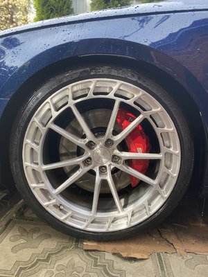

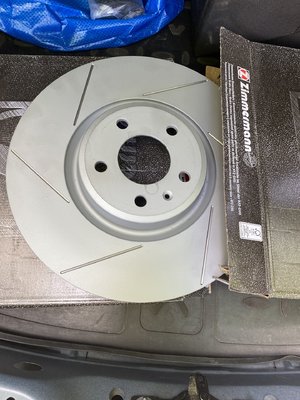

    Где делали слотирование? Сколько стоит?
  2. prime
    prime Новичок
    21 фев 2006
    88
    Присоединяюсь к вопросу. Так же интересно имеет ли смысл слотирование?

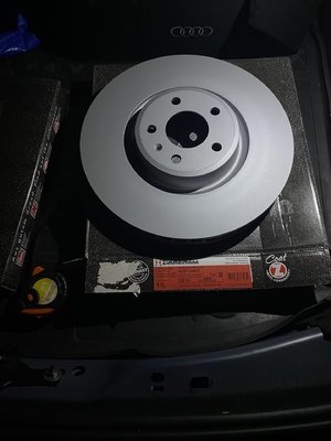

    Начал присматривать Zimmermann 100.3377.20, на ззапе до 6 тыс цена, на известных агрегаторах 7500-8000. Вот думаю товар один везде или и тут есть подделки. Большая разница все же.

    Шиномонтаж и прочие токарно-фрезерные работы как всегда у vlastelinkolec.net
    Было 1500р за диск .
    100.3373.20 ( под S тормоза 349мм)

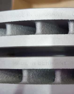

    А где Zimmermann делают? Видел недавно диски TRW - made in China.

    А это на какое авто A4 B9 Allroad или A4B9 2.0 TDI? На седан TDI Quattro 318мм идут, а ваши 100.3373.20 349мм

    У меня S тормоза на дизеле.
    про Китай на коробке упоминаний нет ;)

    На моих написано Германия. Покупал и забирал их у ОД. Для тди 2.0 номер 100.3377.20 (318)

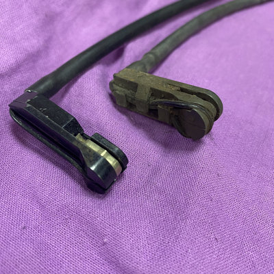

    Спасибо участникам за инфу, приобрел Циммеры 100.3377.20 по 6500/штука в известной сети автомагазинов. Вопрос по логике работы датчика. Первый раз лампа колодок зажглась довольно давно и ненадолго и потухла. Недели 2 назад загорелась, а последнюю неделю не горит. Ждать лампу снова или ехать менять скорее?

    Я пару тыщ ещё проезжал с горящей лампой.
    Просто посмотри на колодки, наверняка ещё 3мм есть в остатке.
    А вообще лампа должна гореть постоянно, когда проводок перетирается.

    Ну вот да, пора уже ему постоянно гореть
