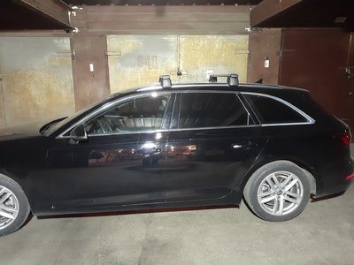

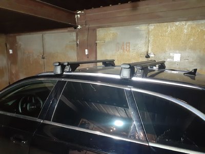

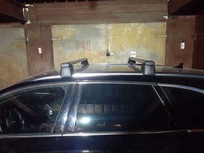

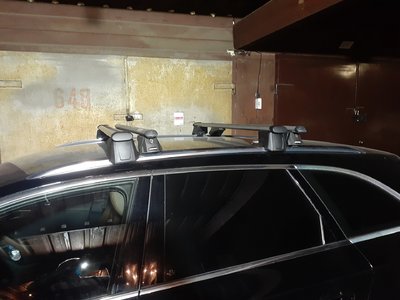

    День добрый! Очумелые ручки продолжают мной вилять. Поперечины от All road не подходят на Avant! Точка. Разница в коде буква в их конце. Купил поперечины от Q5. С Рук. Перепил довольно подробно описан на разных драйвах. У меня заняло часа 3 в гараже. Тиски обязательны! Выглядят более массивно по сравнению с Manabo которые использовал 2 раза для поездок на Черное море. Ну задача стояла довольно просто, но по факту перепил, вылился в более трудозатраты экзерсис чем Я ожидал. Если кому нужно, отдам Menabo в обмен на виски 0,7 типа Johnny Worker.

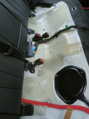

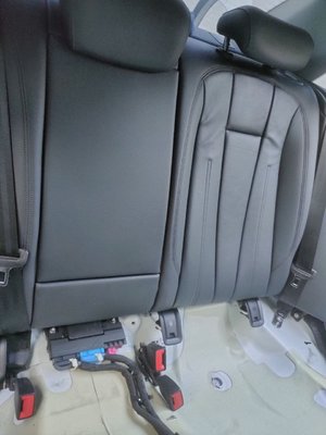

    Добрый день.

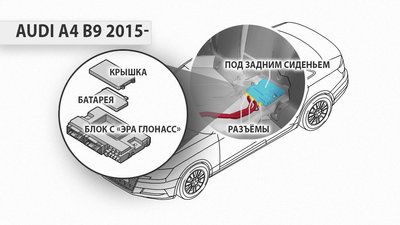

    Подскажите пожалуйста, где расположен резервный (дополнительный) аккумулятор в A4 B9?
  15. Alf A
    Alf A Участник форума
    23 янв 2020
    430
    Откуда вообще такая информация…?
    Владимир Ом нравится это.
  16. TSU
    TSU Новичок
    15 июн 2023
    9
    Доброе утро.

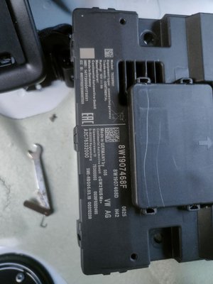

    Вставил свисток, просканировал на ошибки, выдал 3 или 4 ошибки:
    1. Резервный аккум
    2. Шина
    3. Подсветка салона
    Нашел в инете https://neovolt.ru/akkumulyatory-dl...-neovolt-dlya-audi-era-glonass-4m0907486.html Цена 2к.
    Заказал, но пока не ставил. Займусь в эти вых.

  17. Accent777
    Accent777 Завсегдатай
    19 сен 2017
    757
    А4 b9 TDI Quattro
    А, речь про глонасовский...
    А у Вас сколько лет машине? Просто смотрю эти аккумы живут 2-3 года, как пишут в ттх, а у меня уже 4 с половиной года машине со дня выпуска, но до сих пор аккум жив, ошибок не выдаёт.
