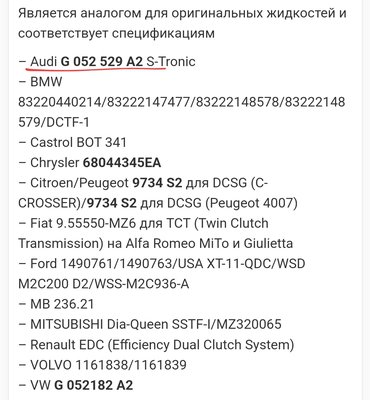

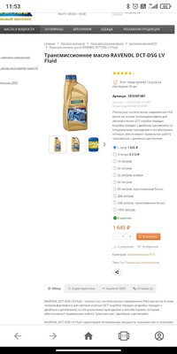

    Кто знает, масло для АКПП ravenol есть 2 артикула 4014835718999 и 4014835878648, все покупают 4014835718999, хотя по оригинальному коду VAG G055529A2 в соответствие идет 4014835878648, машина дизель 2.0

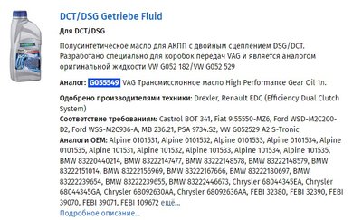

    Хороший вопрос )) Мне в своё время на него так и не ответили, может Вам повезёт больше ))

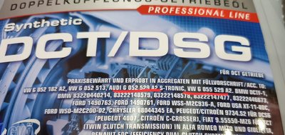

    А так себе заливал в коробку тоже как и все 4014835718999, которое выдаёт при подборе сам Равенол, то есть серую канистру с ПОЛУсинтетикой. Кто-то говорит, что это масло для механической части и лить его в мехатрон ошибочно, так как аналог от ОЕМ выдает только 055549a2, вместо 055529а2 (который указан на жёлтой таре).
    И в тоже время у них же на сайте инфа касаемо серой тары 4014835718999 :rollingeyes::facepalm2:

    Написал в равинол через драйв, но пока не ответили, а сегодня последний день хорошей цены на их сайте 4600₽ за 4л, куплю тоже серую, так точно не прогадаю.
    Ps ответили, дали ссылку на подборку по марке авто :facepalm2:

    Всё просто: ATF - G055 529 A2, MTF - G052549A2. Инструкция - https://www.drive2.ru/l/563073924431085698/

    У них на сайте есть же подбор.

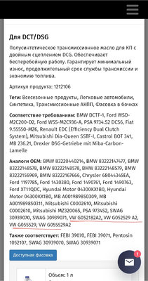

  15. Accent777
    Accent777 Завсегдатай
    19 сен 2017
    757
    А4 b9 TDI Quattro
    Да суть дебатов как раз в том, что вроде как он неверный)) Много разной противоположной инфы у них при подборе.
    То есть при подборе выдаёт масло для мех.части коробки, а не для мехатроника.
    Но и в тоже время инфа сразу по двум номерам подходит, выше привёл скрны))

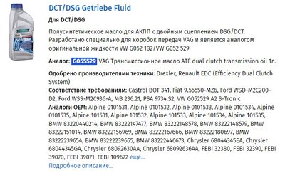

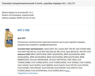

  16. АндрейР
    АндрейР Желаю чтобы все!
    19 апр 2004
    66.242
    A3\8P\2,0Т\Q
    Ну почему, вот что даёт для А4\В9
    АTF:
    МTF:
    Всё это конечно нужно проверять(уточнять)по VIN.
  17. Alexandr s
    Alexandr s Новичок
    13 авг 2018
    41
    Только первое масло (серая упаковка) по оригинальному номеру не подходит, точнее оно идёт как MTF, а подходит другое которого нет в подборе

  18. АндрейР
    19 апр 2004
    66.242
    A3\8P\2,0Т\Q
    Ошибка там, да, ибо серое идёт и как ATF и как MTF

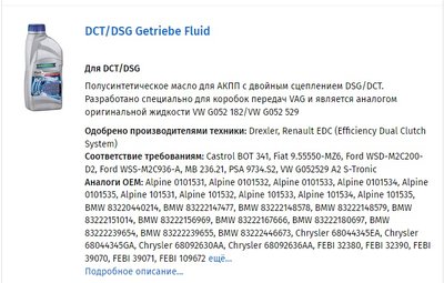

  19. Alexandr s
    Alexandr s Новичок
    13 авг 2018
    41
    Новый ответ от Равенола, ну так себе пояснили (разница с 4литров 93₽) IMG_20230202_133219.jpg
