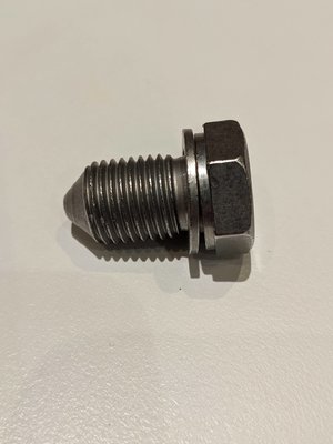

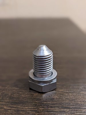

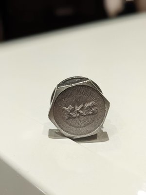

    Всем привет. Кто подскажет, как должен быть упакован оригинальный болт поддона масляного. Есть сомнение в оригинальности и стоит ли его менять постоянно?

    #21707 Captain24, 12 дек 2022
    ПОПАЛ, в смысле потекло масло...
    Причем два раза, один раз потекло буквально сразу после замены масла, а второй раз через полгода после замены (но там обошлось подтяжкой болта)...
    P.S. Срывы болта не причем, болты были как на картинке...
