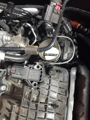

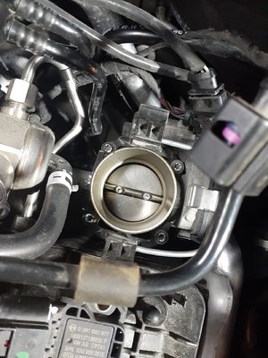

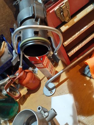

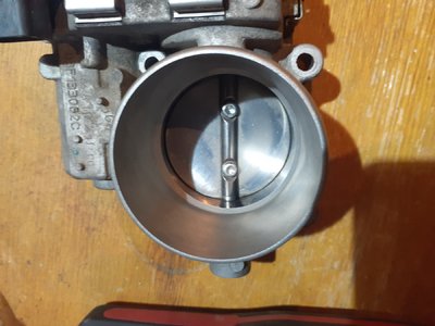

    День добрый,
    Сразу скажу много букв.
    На каждом своем авто чищу дроссельную заслонку самостоятельно. Так же решил и тут. Пробег 65 тыс км сейчас, подумал время. Но все пошло не так просто. На прошлых выходных был первый подход. Сразу скажу неудачный. Купил очиститель карбюратора, что оказалось уже не в каждом супермаркете он сейчас есть и приступил. Все разбирается интуитивно понятно. Особо писать нечего, но вышло, что «холодный» пластиковый трубопровод крепиться на защелках и что бы его снять надо быть Многоруким Шивой. Отжать 4 защелки на определенное расстояние и снимать при этом патрубок с двух сторон. Если отжать слишком сильно, можно защелки отломать. В общем в первый подход вес взят не был. Я собрал все обратно и пошел думать.
    Отзывов о чистке не нашел на нашем авто, но были на родственных Шкодах и других ВАГах. Там были упоминания, что эти защелки успешно отламывали. Посмотрел цену порядка 20 кРуб в Экзисте и призадумался ещё. Эльзы в свободном доступе нет, но опять таки есть на другие авто с 1,4. Начал изучать. Так вот, там для разжатия защелок используется приспособа Т10527/1. Понятно, что её в продаже нет локально, как и на Али впрочем. Так же меняются все резинке при каждой разборке холодной части. Там их 4. Номера WHT 001386, WHT 003247 и 03C133073А.
    Купил на том же Экзисте Ростеко, так как оригинал думаю, будет только у дилера вместе с работой, да и то не всегда. Остальное, скорее всего то же Ростеко или иной Китай в пакетах с номерами ВАГа. Встали прокладки 500 рублей. Заранее скажу, что не менял, пакеты не вскрывал. Так и висят на гвоздике в гараже, так как старые были в очень приличном виде и менять их рановато. Буду при следующей чистке на 120 тыс, менять думаю.

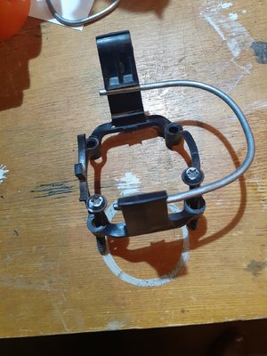

    Второй подход сделал сегодня. Так как приспособу не нашел, решил сделать самостоятельно её. Взял подвес потолка Армстронг у техников на работе, но думаю подойдет и толстая проволока 4-5 мм диаметром. Прокладки и очиститель были на месте. Все вышло на ура. Один съемник чуть меньше, другой чуть больше. Диаметры концов трубы разные. Концы приспособ заточил, что бы легче заходили в защелки. Размеры не дам, делал по месту. Диаметр – примерно равен кружке или стакану. Но все равно надо подгибать, что бы защелки разошлись, при этом не слишком сильно. Вставив 2 приспособы труба снимается, но усилие сдергивания трубы все равно большое. Надо не забыть отсоединить от последней все трубки, провода и разъем датчика.

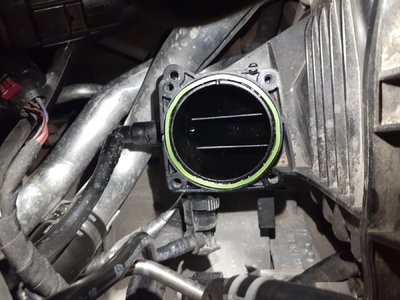

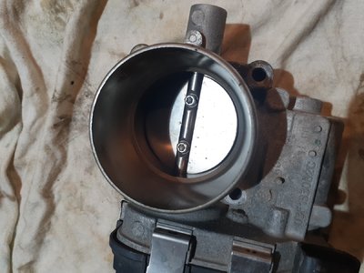

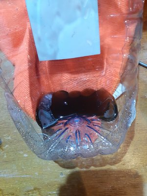

    В итоге заслонка была грязная но не критично, но очиститель отработавший собрал в одну емкость, и он конечно, был грязный очень. В трубе масло было, но не много. В впускном коллекторе чисто. На фото думаю видно.
    Зря ли чистил – нет не зря. Грязь мало но была, разница в работе мотора заметна. Адаптацию не делал. Ошибки нет. Если будет, съезжу сделаю. Без изготовления съемника, я бы не рекомендовал чистить, так как шанс сломать велик. Или надо делать втроем. 2 чела разжимают защелки – 4 штуки и один чел дергает трубу. Ну как то так.
  5. Zig~Zag
    Zig~Zag Завсегдатай
    13 фев 2019
    614
    A4 Avant 1.4 B9
    Это фото после чистки, грязь и приспособления оба.
