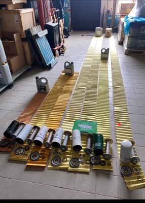

    О какой разнице речь? Воздушный фильтр препятствует пылевому износу цпг, и если его вообще не ставить то тоже не почувствуешь разницу в поведении мгновенно. Пропускная способность именитого немецкого фильтра и "самого дешевого" очееень вряд ли одинаковая, плюс еще геометрия.

    По топливным фильтрам - сравнивали люди фильтры разных производителей для Вольво грузовые, всех имеюшихся в продаже. Из нормальных только оригинал, Манн, Хенгст и Мале. Остальные азиатские поделки, даже с именем - дермище.
    Не думаю что в легковом сегменте как то отличается картина.
    Так что зря Вы тут советы раздаете использовать дешевые азиатские изделия.

    Неправда. Разница что дорогой чуть больше в себя наберёт. Актуально если по 40 тыс на одном фильтре ездить. С более частой заменой не актуально от слова совсем. Ставьте какой нравится, главное что бы подходил

    Делается из одних и тех же материалов. Есть несколько производителей бумаги, конструкция простейшая, в производстве давно все освоено. Дальше только маржа за бренд. Дешевый фильтр это тот, на котором маржи не так много как в дорогом, вот и все отличие по большому счету. Какие то отличия во внешнем виде субъективные. По факту фильтр за 200 руб и 4000 фильтруют примерно одинаково, разница под микроскопом и в паре процентов, все. Странно вобще что на фоне приколов с запчастями многим нравиться есть кактус, вместо того что бы изучить вобще как и из чего делаются расходники, как устроен рынок и понять чем реально отличаются детали. Так больше похоже на жертву маркетологов, уж извините

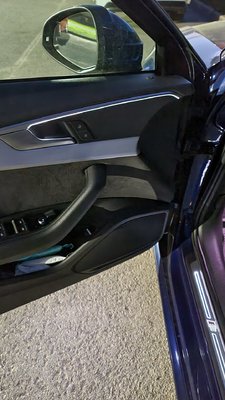

    Может кто в курсе - на подсветке на двери, контурная которая, начинается неодноднородное свечение, умирают светодиоды видимо. Существует ли метод лечения или замена на оригинал только?

    В именитом бренде топливных фильтров (дизель) и то не в каждом найдешь 2 микронную бумагу, а вы тут все гребете от одну гребёнку..))

    В своем время владел Фокусом вторым, с двигателем 1.8 TDi. с топливной от Сименс/Континенталь. Так вот там категорически важен только оригинальный топливный фильтр, или его ОЕМ производитель Delfi. При использовании любого другого сразу приезжал регулятор давления. Даже от именитых. Про азиатские поделки и говорить нечего.
    Но на каждом автофоруме есть такой альтернативномыслящий человек, утверждающий про то что дорогой фильтр отличается только большим ресурсом)). Но на счет М10ДМ это вообще уникальный случай).

    какая тебе разница какая бумага если через нее весь поток масла идет крайне редко?
    Если заботится о следующем владельце то лучше ставить подешевле и не выкатывать максимум. Плюс лить нормальное масло, что бы не загрязняло мотор и не стачивало поверхности, хотя к дизелю это меньше относится

    Зачем вообще фильтра меняешь, какая тебе разница, ради забавы? Саллонник можешь вообще не менять, на ресурс тачки это никак не повлияет.

    потому что предусмотрено заводом и инженерами, что масло иногда должно через него проходить. Зачем колхозить, тем более недорогие фильтры, в чем проблема? Вот зачем ставить оригинал, за такие деньги, это уже вне разума и логики.

    Бл@, дядь, я вообще не понимаю то что ты пишешь..))
    То что предусмотрено инженерами и заводом это ОЕМ, все остальное аналоги какие то хорошие, какие то плохие..
    Хочешь гарантий ставь ОЕМ, хочешь ставь более менее проверенные всеми аналоги. Ранее ты писал о том, что похер что ставить, смысл переплачивать, бумага одинаковая у всех. Я тебе привёл пример с топливных фильтром, тебя опять куда-то в сторону понесло про масло..
    Ты в адекватен вообще, нее!?))
    А что не разу не слышал случаев, как сразу же после замены масла, люди мыслящие как ты, получали на приборке красную масленку?
    Так похер же какой фильтр то ставить, бумага же одинаковая, так? Причём мумага играет хоть и главную роль, но других косяков в фильтрующих элементах дохрена и боллее.. А как неплотно прижимаются некачественные воздушные фильтры, из-за чего стачивается в труху и турбина и поршневая, рвётся в них бумага, ты тоже не слышал?
