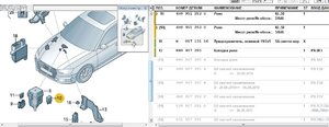

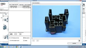

    Добрый вечер, уважаемые форумчане! Подскажите, пожалуйста, где на А4 B9 находятся реле стартера? В интернете данную инфу не нашли. Дилер по телефону сказал, что под жабо дворников, но где именно там они? Ткните, пожалуйста, пальцем. Искали сегодня - безрезультатно.

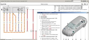

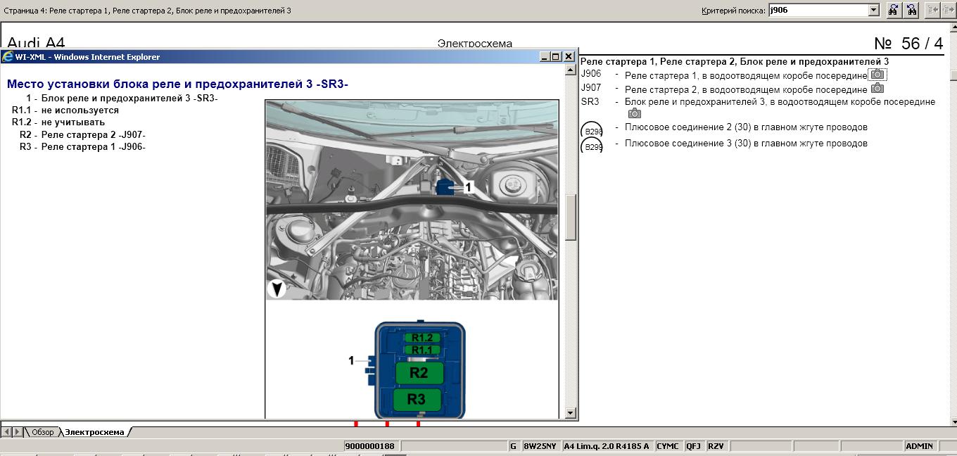

    Схему расположения нашла. Может, кто-то разбирал уже и поделится опытом, как туда подлезть?

    под жабо
    Tanyushasid11 нравится это.

    Спасибо за схемы. Жабо полностью снимается или можно отдельно посередине подлезть к реле? Как именно к реле подлезть? Может, тоже есть схема разбора-сбора?
