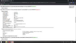

    Не грело правое зеркало, ODIS-S выдовал ошибку, стриал, эффекта - 0...
    Разобрал, померял R, вроде все ок, собрал проработало неделю и все на круги своя...
    Две недели назад опять все разобрал (снял стекляшку, померил V, на не подключенном зеркале - 5,4V, на подключенном 14V;
    Померял R стекляшки - 5.5 ом ( в норме);
    Собрал, две недели проверяю, работает, х.з., что за хе...
    Ошибки правда не смотрел/

    Спасибо, я тоже пока окончательно не разобрался. С левым зеркалом все визуально ок, а вот правое как будто страдает неравномерностью прогрева. Вчера при сухой погоде и работе обогрева 20-30мин все зеркальце чистое :confused:
    Если вы видели изнанку стекляшки, то там как, может какой-то сегмент отказать? Или нить идет строго без ветвлений-параллелей, от одного контакта к другому?
    На счет протоколирования ошибок интересно. По подогреву туда тоже прилетает?
    Я в начале осени ездил с рекламацией по замку лючка бензобака - в итоге поменяли только убедившись, что ошибки на этот счет есть :)

    Да все верно, неисправности и нарушения в работе ODIS показывает, см. приложения
    Единственно, гложет одна мысль, может, что с кодировками (не плохо бы сравнить их с полностью исправными нагревательными элементами), но это мысли в слух...
