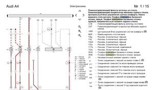

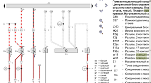

  8. lightovernight
    lightovernight Участник форума
    24 май 2017
    162
    A4 B9 Allroad, A4B9 2.0 TDI
    фонари на "одном проводе".
    Peshi нравится это.

  10. lightovernight
    24 май 2017
    162
    может в разъеме пин выскочил.

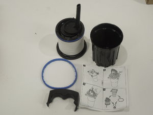

  13. Accent777
    Accent777 Завсегдатай
    19 сен 2017
    757
    А4 b9 TDI Quattro
    И топливных там два )))
    Один на экзисте 4300, второй 3200
    А если покупать их у од, то по цене они вообще будут реально золотыми (как и салонный) :D
    Вот и разница.

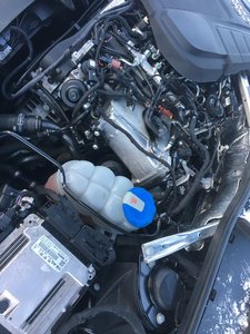

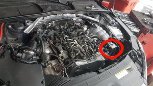

    не у всех 2 топливных вроде. я у себя второй не нашел
  16. Accent777
    19 сен 2017
    757
    А4 b9 TDI Quattro
    )) где искали? Один под капотом, второй под днищем.

    под капотом и искал, по правой стороне по ходу движения.
  18. Alexart_
    Alexart_ Новичок
    26 фев 2020
    18
    Беларусь
    У меня 2.0 тди 190 л.с , под капотом тоже нету второго топливного , машина 17 года.
