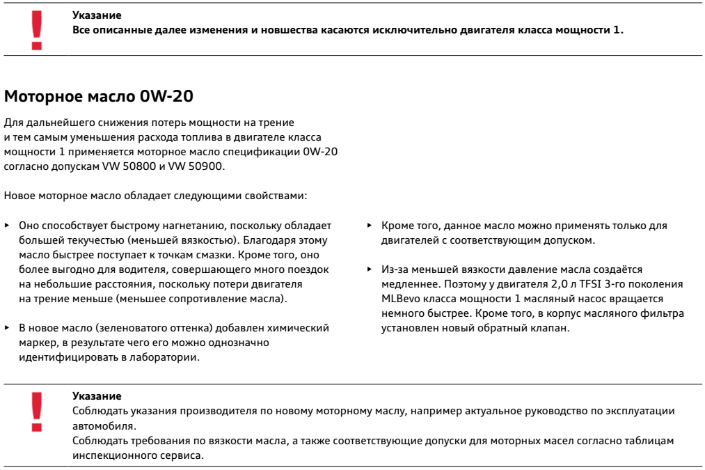

    На самом деле, возможно Вы спорите совсем о разных двигателях у которых и рекомендации по маслу разные.
    Вот например для моего двигателя DEMB EA888 Gen3B в документации написана такая рекомендация:
    Но эта рекомендация только для моторов класса мощности 1. У них имеются конструктивные изменения специально под это моторное масло.
    Например в свою Октавию с двигателем EA211 1.4TSI я заливал по рекомендации ВАГа масло 5W-40 и с двигателем было все в порядке.

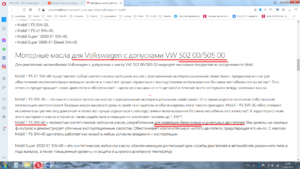

    Так никто и не спорит,я за плюрализм...

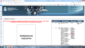

    У меня 2.0 тфси 190л.с.,на первом ТО я возмущался что даже не 5w30,он ввел мой вин номер и там все показало на заводе залито 5w40,сейчас я и не "парюсь", лью с допуском 502.505 5w40,на последнем ТО спрашивал кто им поставляет масло оригинал,сказал шелл,примерно1.5 года назад в Минске,уже третий раз залил шелл,все ОК

    В данном случае я бы больше доверял документации производителя мотора, а не производителя масла. Мобил не пишет для каких двигателей конкретно подходит их масло, а ограничивается только общей фразой "для новейших".

    Странновато... Ввёл VIN в сервисной программе Ауди? Но как говорится "хозяин - барин".
