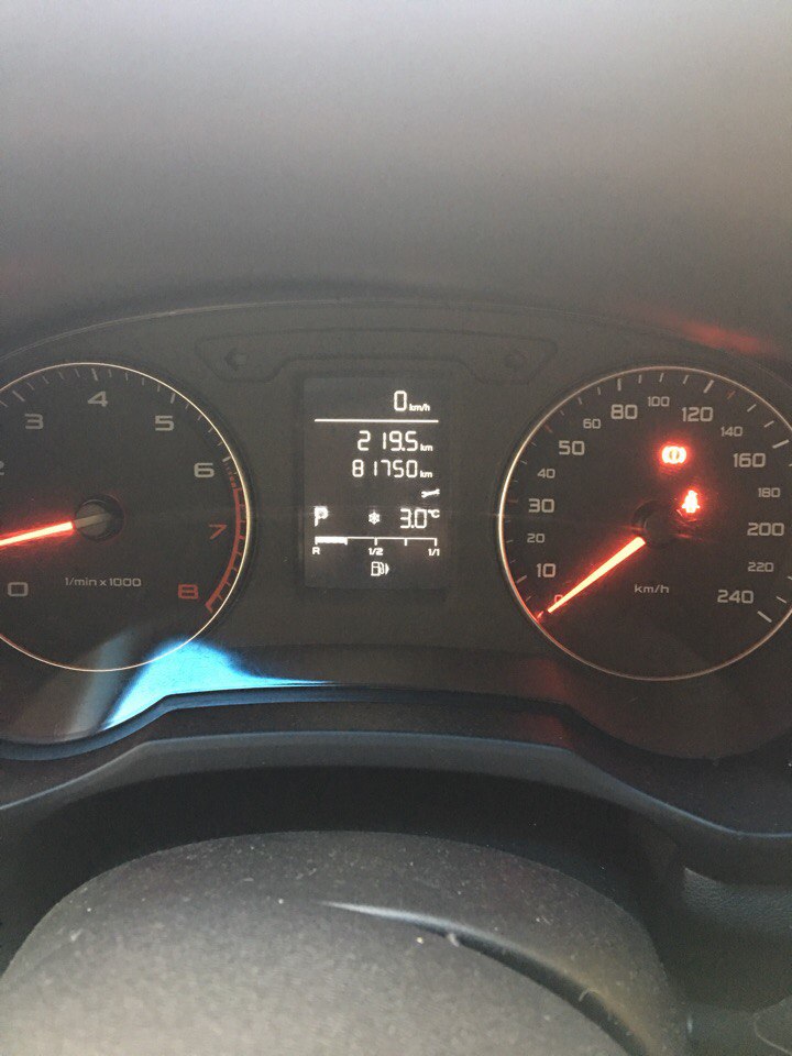

    Подскажите, пожалуйста, что означает снежинка на панели приборов? Стала появляться по утрам. И ещё вопрос: сколько греть машину и как определить, что она нагрелась? Датчика температуры нет...[​IMG]

    Никак. Можете китайбазу в обд купить и по ней чекать с мобильника. А так только когда печка теплеть начала - это 40. Греть долго нет смысла, минут 5 поработала - можно ехать. Газ в пол давить не стоит сразу как тронулись.

    Снежинка появляется при температуре воздуха ниже +5, в данном случае на улице +3 ;)
