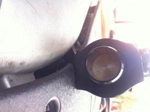

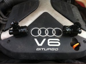

    #128 Shonz, 30 авг 2012
    Вот фото

    Ой ой ой, выкинь их. У Этого блуофа один канал фсегда связан с атмосферой. Тобиш они открытые(у меня такой валяется, точ в точ. Я даж ставить не стал) и всегда сосут воздух(грязный) в обход ДМРВ.

    Вот что ответил продавец с ютуна
    Замечательно, что всё дошло.
    >> >> На сколько я понял, вы его стали использовать как blow-off( что
    >> >> правельно) вместо штатной системы bypass.
    >> >> Так вот в чем дело, при клапане bypass излишки сбрасываются обратно во
    >> >> впускной тракт, до расходомера воздуха, что не как не влияло на его
    >> >> показатели. А при клапане blow-off сброс происходит в атмосферу
    >> >> из-за этого показатели расходомера воздуха не падают, что должно
    >> >> происходит при закрытии заслонки.У блока управленДия происходит
    >> >> не стыковка данных, из-за этого и глохнет.
    >> >> Есть два основных способа решения этой проблемы. Устоновка
    >> >> субкомпьютера, который будет выдовать сигнал в допустимых рамках.
    >> >> Или перенос раходомер, устоновить его после клапана.

    Проблему вроде решил установкой 1 блоуоффа вместо двух, вечером потестирую, а так пока не глохла

    Вопрос не в том что глохнет, вопрос в том что воздух через него подсасывать с атмосферы с грязью и мухами в обход ДМРВ. Возми в руки снятый блуоф и подуй во все выходы, дутся не должно! Если дуется- на помойку его.
