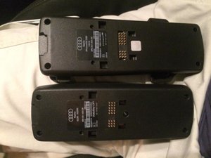

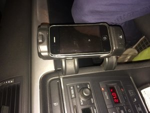

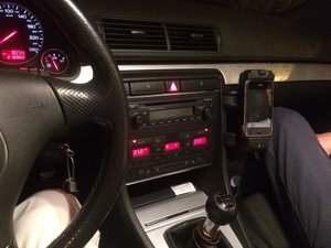

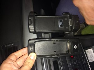

    Попробую оживить тему, в тачке стоит подготовка под телефон 9ZF имеется кредл под nokia 8230i и сам телефон. Так как 77 канал не читается я так понимаю блока блютуз у меня нет, очень хотелось бы доустановить его, так как достался кредл для iphone 3gs, правда он работает только как держатель, сначала как только всаляешь, iphone начинает заряжаться, но через несколько секунд зарядка пропадает и кредл превращается просто в держатель для телефона, громкая связь естевственно тоже не работает( с nokia 8230i громкая связь и зарядка работает) Не знаю какой блок купить, эльзу не смотрел-ее у меня нет, а вот exist выдает множество блоков с разными буквами на конце 8P0862335M, 8P0862335H 8P0862335A и тд, их штук шесть. Какой мне купить?На ebay они есть, с разными буквами. машина a4b6 2004 магнитола audi concert
    извиняюсь что фотки перевернуты, выложились так, сижу на маке, часто замечаю что он живет своей жизнью)))
