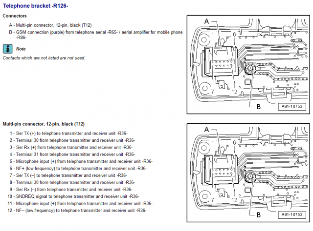

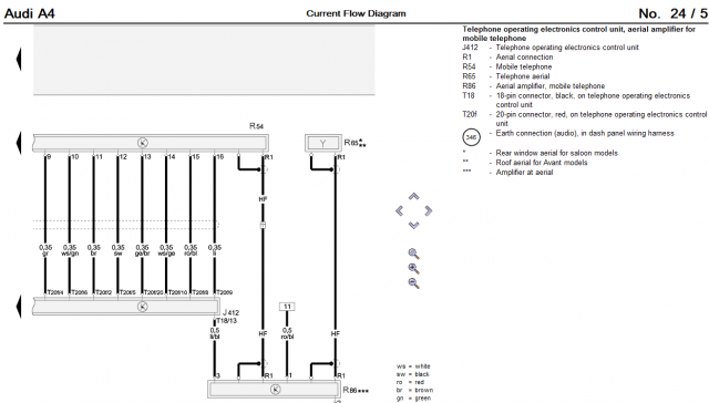

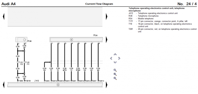

    Друзья - помогите разобраться.
    Что есть: j412 - блок управления телефоном (без БТ), R126 - кредл на бороде. R54 - это я так понял проставка между телефоном и кредлом (cullmann который) - его нет. На магнитоле есть вход от J412 - Mute и Tel+ Tel-.
    Так вот, распотрошил кредл - там внутри черный неразборный разъем (был :) - я его раскрыл. В нем - 16контактов+2 контакта для антенны. Т.е. по идее это 18pin разъем. (причем провода по цвету соответствуют этой схеме) Но никак не пойму что за что отвечает, т.к. есть схема от J412 к R54:
    - т.е. видим 16 проводов + 2 провода к R54 от J412 - к J412 подсоединен красный 20pin разъем, ок, это под сиденьем пассажира. далее они идут к R54 - номер фишки не указан.
    про кредл R126 пишут что к нему идет черный 12pin коннектор, что уже не соответствует:
    есть еще описание неких 2х 18пин разъемов:
    и
    вот
    откуда и куда?
