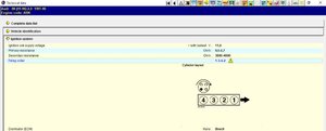

    свечи конешно поменяю но ставил и другой комплект искра есть но не заводится.перставлял много раз крышку
    трамблера какбы порядок не збил,подскажите пожалуйсто правильный порядок подключения вв проводов.и как считать по часовой.

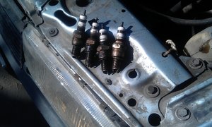

    Похоже на топливо, салярка могла попасть, ИМХО. Теперь пока на ходу система не пробздится со стартера тяжко будет завестись. С галстука думаю заведётся, но надо потаскать пару км.
    А свечи внатуре круто выгорели, там наверное миллиметра полтора зазор.:up: Подогуть, ещё 60 тыс пройдут;). Я б не менял, судя по их состоянию вполне себе хорошо работали.

    С чего ты цифру взял? Примерно так же, до треугольника у меня вырабатывались трёх электродные TSN (но я подгинал один раз электроды), тысяч за 15. Кстати, отличные свечи были, жаль больше не выпускаются.:unhappy:
    Если так сильно выгорает центральный электрод, я так полагаю, это говорит о отличном качестве искры?:shock:

    С размера треугольника с учётом того, что свечи оригинал.
    У меня подобный (чуть менее изношенный) треугольник на таких же NGK был после 60 тысяч км.

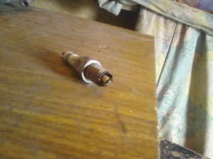

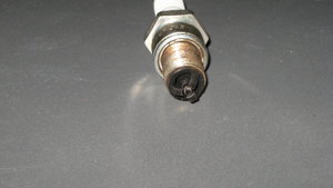

    Первое фото - китацкий босчш с пробегом 2 года (~40ккм), центральный электрод не выгорает, только боковые подгибал.
    Второе фото - оригинальный НГК6ЕТ с пробегом 3 года (~60ккм), уже выгорает центральный электрод, боковые подогнуты.
    Ну и просто свечи босчш-оригинал, потому и не заменялись, шоб было аутентично :lol: авто 8 лет в последних руках, свечи точно не менялись

    у меня на 60 ккм центральный был треугольнее. Вероятно, у тебя больше трассовых пробегов было.
    У топикстартера ещё треугольнее. Получается, если у него много трассового пробега, тогда вообще под сотню.
