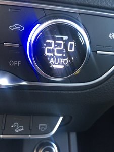

    аметил "снежок" на мониторах в ручках управления климатом. Собственно вопрос -чё за херня? Автомобиль на гарантии, поеду к дилеру. Но хотелось бы узнать насколько распространена болячка

    Боюсь Вы первый))
    Пару лет назад был похожий случай с "голограммой" дисплея климата. Поменяли по гарантии человеку без вопросов.

    Мда... вот я везунчик. Этот глюк возник одновременно слева и справа, и с прогревом салона не исчез. Пробег автомобиля 350 км

    у меня по истории обслуживания тоже менялся блок климата из-за пикселей.

    История имеет продолжение) В какой то момент времени "битых пикселей" стало так много, что значения климата с трудом читались. Наступила весна. Пару раз солнце сильно нагрело салон и мониторы волшебным образом очистились. Сейчас проблема ушла полностью. Скорее всего это были замерзшие кристаллы влаги, непонятно как туда попавшей. ОД пока даже не звонили о поступившем блоке климата. Чисто из спортивного интереса, сколько времени пройдет, прежде чем они вызовут на замену детали? С момента первого обращения прошло 4 месяца. Такое впечатление, что им наплевать на клиентов. Для справки эта уже третья машина, которую я купил у этого дилера
