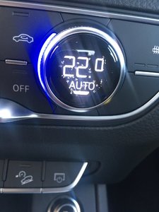

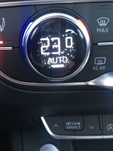

    Заметил "снежок" на мониторах в ручках управления климатом. Собственно вопрос -чё за херня? Автомобиль на гарантии, поеду к дилеру. Но хотелось бы узнать насколько распространена болячка IMG_7713.JPG IMG_7714.JPG

    Потом отпишитесь пож-та, чем кончилось, да и вообще что сказали?

    Поменяют панельку климата по гарантии

    В отделе сервиса сказали, что такое видят впервые. Инженер по гарантии подтвердил гарантийный случай. Заказали панель целиком. Как придет поменяют, а эту отправят в алеманнию на опыты

    История имеет продолжение) В какой то момент времени "битых пикселей" стало так много, что значения климата с трудом читались. Наступила весна. Пару раз солнце сильно нагрело салон и мониторы волшебным образом очистились. Сейчас проблема ушла полностью. Скорее всего это были замерзшие кристаллы влаги, непонятно как туда попавшей. ОД пока даже не звонили о поступившем блоке климата. Чисто из спортивного интереса, сколько времени пройдет, прежде чем они вызовут на замену детали? С момента первого обращения прошло 4 месяца. Такое впечатление, что им наплевать на клиентов. Для справки эта уже третья машина, которую я купил у этого дилера

    И правильно, чтобы ее поменять нужно взорвать все торпедо
