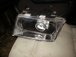

    Собрал одну фару з*****ся полировать стекло, полировал пастой сонакс для стекла в кэмпе стоит 800р.,пока без маски. Вот фотки критикуйте)
  15. 71229786
    71229786 Партнеры АК
    10 май 2006
    5.823
    Audi Q5 II 2.0 TFSI quattro 2021
    а на кой все стекло то дрючил?

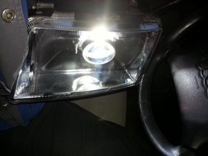

    на днях как снег закончится поставлю ее и сфоткаю как светить будет)
