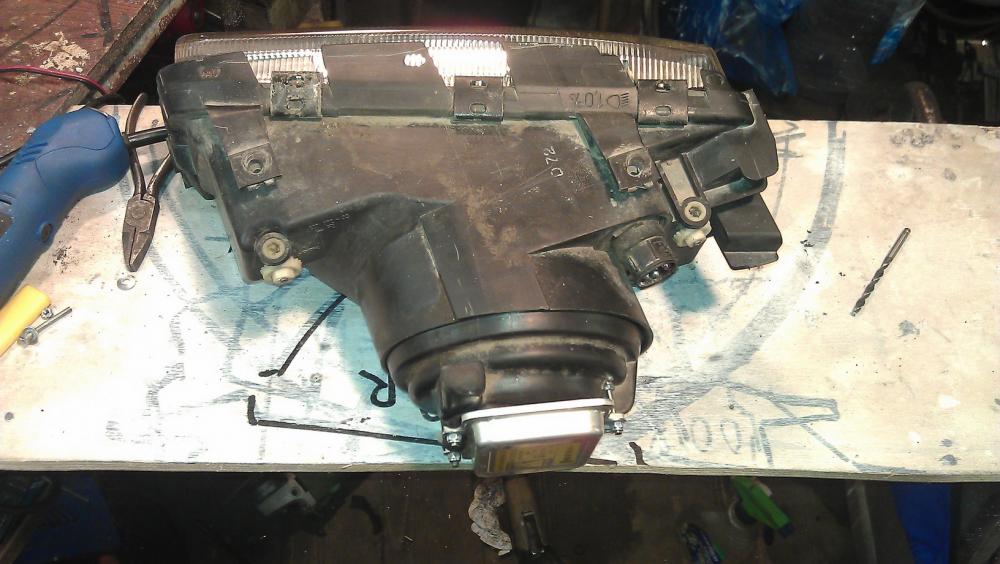

    Привет . Корпус фары не изменился, крышка также закрывается. Фары изначально не герметичны пришлось заклеивать отверстия вывода пара вечером сделаю фотки фары без стекла и сюда выложу.

    так-с...я чесно говоря в ксеноне лох, ты мне скажи, вот та коробочка (я так понимаю это блок розжига ?) как она закреплена ? там какие-то отверстия дополнительные в корпусе фары сделаны ?

    да,это блок розжига.отверстия я не делал,в крышках были дырки от чего то ужастно-колхозного:nod:
    а так да,аккуратно выпиливаешь отверстия под проводку блока
    размечаешь под крепеж,сверлишь,крепишь.

    Ага, теперь это понятно :)
    а еще вопрос: можно ли блок розжига вынести подальше от фары ? т.е. где-нибудь закрепить под капотом в районе фары. Или блоки должны непосредственно к лампам подсоединены ?

    можно,но зачем?
    блоки тогда должны быть другие,да и дырку в фаре нужно будет делать.
