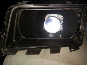

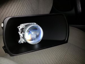

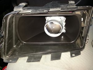

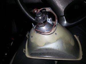

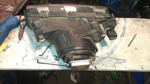

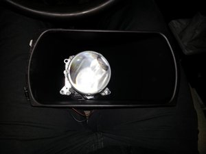

    Вот фото как я закрепил модули

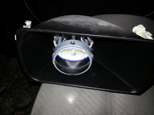

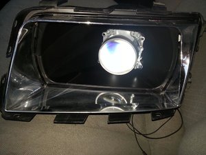

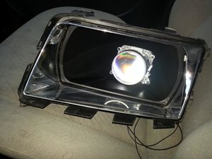

    Отражатели буду красить в черный матовый цвет, маски на линзы под нержавейку. Габарит хочу сделать в стиле а5 (светодиодную ленту),габарит в поворотнике мне не оч. нравится
    Обновил фотки отражатели покрашены

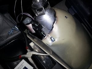

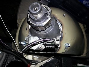

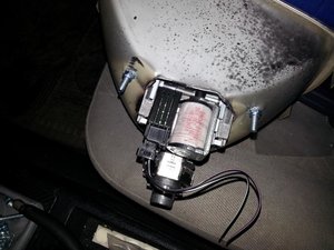

    Крыжка не закроется,жопу далеко вынес!

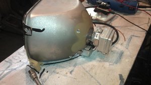

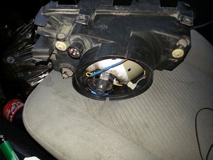

    Пробовал ставить в корпус крышка закрыта была, правда взади будет еще штекер к лампе. Можно тогда через втулки крепить или в крышке сделать отверстие и как раз проводку от блока розжига завести

    Правда сейчас собрал одну фару как есть крышка в упор к лампе. Буду переделывать)

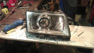

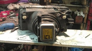

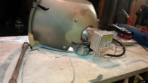

    сегодня делал.

    Зачетно получилось

    Все переделал в корпуса все нормально встало.Теперь жду блоки розжига и габарит под ауди а5 с ебея, это на долго)

    вот только думаю маску тоже красить или так оставить

    Да все сделал но руки никак до стекол не доходят, гаража теплого нет(. Габарит кстати сделал в саму линзу смотрится очень не плохо. Линзы просто огонь думал будет гораздо хуже, а оказалось светит как прожектор с четким отсечением по шторке, приятель увидел тест фар на капоте захотел себе в хонду линзы поставить)

    А как дальний реализован-то?
  20. 71229786
    71229786 Партнеры АК
    10 май 2006
    5.823
    Audi Q5 II 2.0 TFSI quattro 2021
    так это БИмодуль.
    дальний и ближний в одном.
