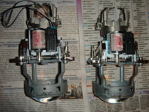

    номера тебе не помогут т.к модуля как отдельной запчасти НЕТ!
    все выковыривается с б.у фар.
    модуль бош
    вот такой.
