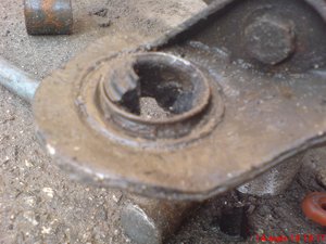

    Было такое вчера решилось. Саленты подрамника в хлам,особенно задний.
    Кстати заднее саленты возможно еще родные были, со стороны их выбивания они были по заводскому развальцованы так что выбить их нельзя было, онибы не прошли через обойму.
