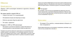

    Зависит и напрямую,а также правильное начало движения.(прогрев)
    А в руководстве по эксплуатации всё написано:
    (не придумали ещё технику которая не требует обкатки)

    Видимо невнимательно читал я руководство:)
    Но тем не менее реально, никто никого при покупке не предупреждает. Просто уже не раз беседовали на эти темы. Потому как у людей возникает обычно запоздалый вопрос после того, как на новом авто даст джазу. Потом уже, вечером перед сном начинает думать - а не запорол ли он движок? А утром начинает задавать вопросы.
    Реально, сколько народу знаю купившиего новое авто у дилера - никто никогда не слышал о каком-то особенном режиме эксплуатации.
    Может просто никому в голову не приходит топить тапку в пол и разгоняться до 260 км.
    А обычный ездовой режим, даже если ехать 160-180 км/ч - это и есть те самые три четверти от максимальной о котором написано в рук-ве по эксплуатации. И даже меньше.

    Не все автомобили имеют максимальную скорость 260,т.е. не для всех 160-180-это три четверти от максимальной.
