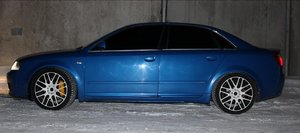

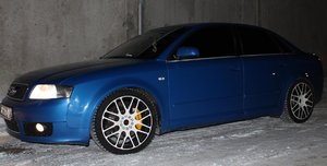

    Итак создаю тему о своей машинке. Может кому будет полезно. Купил еще в августе прошлого года у одноклубника Андрея (Dus72).А4 В6 BEX на механике полный привод с-лайн, сочный синий чвет))).. Уже на момент покупки стояла доработанная подвеска , амортизаторы бильштайн б6, чип сергейника, колеса OZ на 18 и хорошая резина 235 40 18 (которые благополучно украли буквально через две недели , будь несчастливы те кто это сделал).....Сразу же после покупки были поменяны все жижи, фильтра, свечи и ремешки вместе с роликами..Вскоре стало буксовать сцепление...порыв инфу решил взять маховик одномассовый у сергейника и сцепу 240 мм от AAH 2.8...установил..очень понравилось..через некоторое время в багажнике появился саб аудиосистем с усилком..что в паре с майфуном пионер и бозе дало хороший звук...
    Далее установил короткоходную кулису...стало лучше переключаться и заметно короче

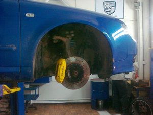

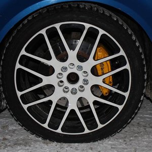

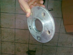

    На новый год решил сделать себе подарок)))) Купил опять же у одноклубника (Щербакова) кованые диски Авиатехнология , грамотно покрашенные на 18 дюймов и на них поставил Хаккапелиту 225 40 18....и так же комплект перфорированных дисков с четырехпоршневыми суппортами брембо..Диски поставлены через проставки изготовленные у знакомого токаря...
    Фотоотчет прилагаю..

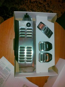

    Так же куплены вот такие накладки от рс4..как поставлю покажу как это все выглядит)))

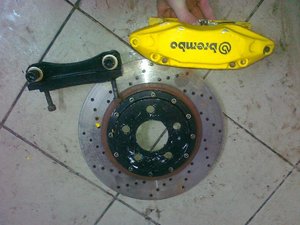

    А взад-то будешь ставить суппорты побольше? Диски-то перфорированные какие поставил? 330мм?
  4. BigJohn
    BigJohn Новичок
    16 авг 2010
    59
    А4 8Е BEX 6spd S line 200+
    Не знаю есть ли смысл что то сзади менять..да 330 через переходник
  5. mcDreamo
    mcDreamo Живу я здесь
    13 июн 2009
    3.831
    Audi A7

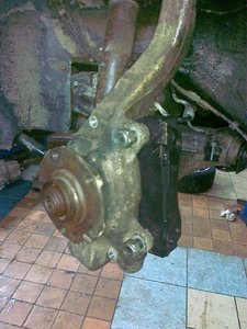

    Зачем переходник-то? Суппорты от кого?
  6. BigJohn
    BigJohn Новичок
    16 авг 2010
    59
    Переходник чтобы 330 и поставить)) там крепление другое...на фото посмотри там переходник рядом лежит...я сам незнаю откуда они сняты)))
  7. mcDreamo
    13 июн 2009
    3.831
    Audi A7
    т.е. переходник поставил из-за того, что не подходили они по креплениям?

    Ну естественно..посмотри фото где переходник стоит на ступице...там все понятно.

    mcDreamo это НЕ штатные тормоза - под каждую конкретную машину там свои переходники!

    А можно про подвеску рулёзную поподробнее? Если есть отчёт, вообще гуд будет.
    При установке нештатных суппортов гемор в основном возникает тоько в креплениях? Тормозные шланги интересуют меня, например. Штатные-то подойдут под 4х поршневые от Туарега, к примеру?

    Про проставки могу сказать вот что...спереди поставил 10..сзади 15...ПОЖАЛЕЛ!! Боком плохо идет..излишний занос зада...буду ставить на перед тоже 15...так что те кто хотят на кваттре разноширокие колеса или вылет разный я не советую)))

    Шланги от туарега дожны врод подойти

    думаю боком она идет нормально - просто баланс сместился в сторону избыточной управляемости - летом не заметно а зимой уже ощутимей - тут не в поставках дело а в толстом стабике от рс4! моя эска так же едет - газ отпускаешь она в занос - и это круто, либо научиться ездит так и использовать на благо либо стабик родной поставить - он все равно толще обычного!
