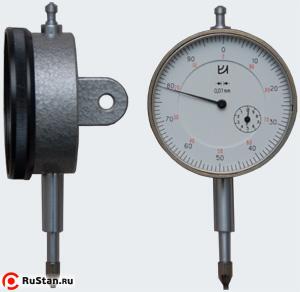

    Можно и самому, без токаря, причем не снимая шкив с машины... Нужен всего лишь любой индикатор часового типа , например ИЧ-10, лучше с ушком (такой крепить удобнее)
    (даже сильно б/у поймает 0.05мм, а точнее и не надо) - сильно б/у на авито 500р.
    Ну, для удобства, можно прикупить ещё стойку магнитную
    ~1000р - хотя можно и без неё вполне обойтись. Закрепить ИЧ как получится по месту - и замеряй биение на здоровье где угодно и сколько угодно - на колене, на клапане, на распредвалу и т.д..
    Когда сам двиг ремонтишь индикатор вещь весьма полезная, пригодится потом ещё не раз, да и денег со временем весьма сильно съэкономит. Так то сними, отвези токарю, денег за это отдай, привези поставь назад, (если все в норме), а тут раз - 15 минут и все ясно.
