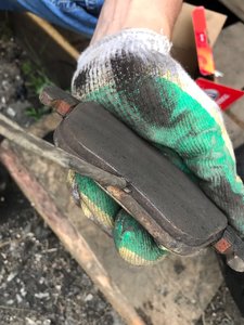

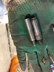

    Поделюсь опытом.
    Било руль сильно при торможении, диски были в хорошем состоянии внешне (канавок небыло ) быть начало не резко а по нарастающей и из за этого не понял в какой момент это началось
    На дня поменял колодки (старые были ате ) на trw . Поменял смазку направляек(на супротек ) , полирнул их - вот только сегодня понял что руль не бьет ))))

  8. чапа
    чапа Живу я здесь
    9 авг 2008
    1.788
    Audi A6/C5 2.8 ALG
    Начнет скорее всего бить по новой. Надо скорее всего диски менять. Кривые они. У меня тоже так было.
