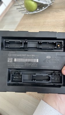

    Уже два года владею данным автомобилем , в очередной раз решил попробовать разобраться в чем же проблема
    Автомобиль при нажатии кнопки старт/стоп не видит ключ и нужно его прикладывать к считывающей катушке
    Дистанционное запирание отпирание авто работает
    Автомобиль оборудован блоком бцм2 из того что нашел в интернете решил проверить транзисторы на сопротивление которые отвечают за бесключевой доступ - все работает , антенна (та что возле селектора) тоже работает
    При нажатии кнопки старт – ключ принимает сигнал с антенны, так как есть индикация на ключе но обратно , на сколько я понимаю, сигнал не идет
    Есть какие предположения ? автомобиль в кузове 4G, 2011 года, с блоком BCM2
