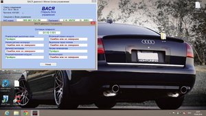

    да и еще готовность двигателя в вагком...ошибка по тормозам ушла . сейчас ошибок нет
