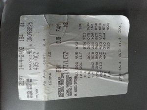

    открываем багажник,заглядываем в нишу запасного колеса,а именно на ее правую стенку,ближе к заднему бамперу,там бумажная табличка,вот такая
    на ней самый правильный расход для твоей машины :nod:,нижняя строчка 2/3/4 позиция соответственно город/трасса/смешанный,
    там есть инфа и про мотор,коробку,задний редуктор,подвеску и т.д.

    Посмотрел я....эхххх
    16,2/8,1/11,2
