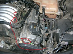

    вот эта трубочка из отчета который в ссылке![​IMG]

    Сходил посмотрел. она от бачка с жидкостью ГУР(если я не ошибся) получается. к твоей проблеме врядли имеет отношение.

    нет она не от гура! с обоих головок идут такие трубочки на эл.магнитные клапаны! те что ближе к заслонке сверху на 3 вроде болтиках!

    хм.......у меня там одна идет. и к бачку подсоедена. хз. сейчас народ подойдет, может подскажет чего.

    прошу прощения за то что ввел в заблуждение! трубочка действительно одна! только она не к бочку гура приходит , а уходит куда то под крыло!

    В крыле стоит вакуумный расширитель(три синих шара),вот к нему она и подходит.
