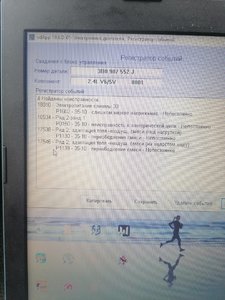

    Это старые показания, лямбду заменил ошибок нет но жер остался

    Или дырка в топливопроводе :rollingeyes:. Как я писал ранее нужны показания с датчиков, если ошибок нет.
