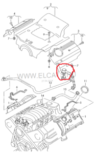

  9. kmoleg
    kmoleg Завсегдатай
    27 авг 2007
    589
    Кировская обл.
    A6 C6 Allroad 3.0 tdi
    У тебя вот такой
      112,3 КБ
      41
  10. Мага 05
    Мага 05 Участник форума
    26 сен 2013
    492
    А6\С5 2,4 01гQАКПП
    Как он должен работать, если он продувается во все стороны
  11. kmoleg
    kmoleg Завсегдатай
    27 авг 2007
    589
    Кировская обл.
    #191 kmoleg, 27 апр 2014
    Он и должен продуваться,он закрывается когда идет разряжение,т.е. на всос.Там стоит мембрана с пружинкой.
    Правда я разбирал только свой клапан,ну я думаю тут тот же принцип

  15. kmoleg
    kmoleg Завсегдатай
    27 авг 2007
    589
    Кировская обл.
    #195 kmoleg, 27 апр 2014
    Вот я вам и говорил что через него воздух попадает под клапанные крышки и смотрим где шипит.:)
