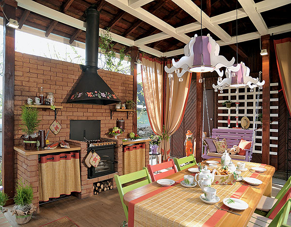

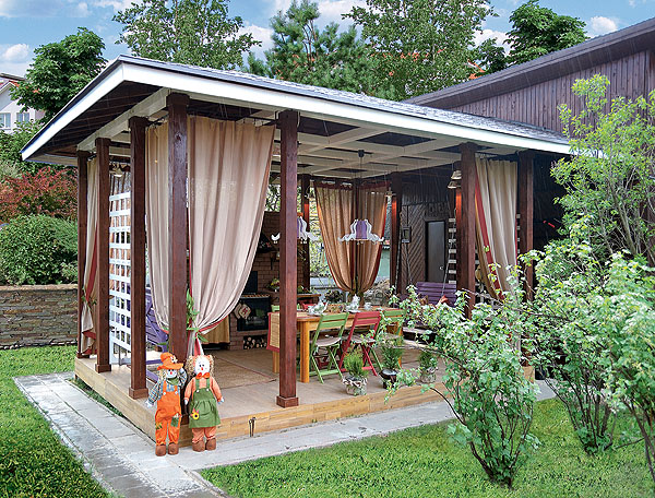

    Приглядел себе вот эту - [​IMG]
    Как разберусь с ландшафтом, займусь ею.
    Ну, разумеентся, вставлю туда место под казан и, возможно, русскую печку туда втисну
