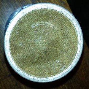

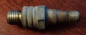

    На снятом бензонасосе BOSCH 0 580 254 003 после переходного штуцера стоит демпфер давления 443 905 095 B.

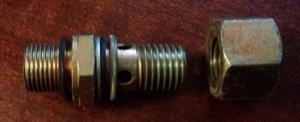

    На купленном Пирбурге 895 906 089 E этот переходной штуцер имеет другую резьбу и вообще другую конструкцию. Старый демпфер давления на него не становится. Можно ли без демпфера, просто закрутить заглушкой? Или надо искать другой демпфер? По Экзисту их 2 разновидности, еще 895 906 095.

    Эээх. Если б можно было, канэна я б перекрутил. НО они совершенно разные, и резьбы и даже толщина.
    bosch.jpg этот от боша, утоньшение входит в демпфер.
    pierburg.jpg этот шел с пирбургом, дырки на выходе какбы намекают что можно прямо в шланг.
    но чето боязно, ведь демпфер был не просто так. нагрузка на чтото возрастет или еще че... ((

    Х.з. люди ставят вазовские насосы и не лепят этот демпфер. Вроде ни кто не жаловался.
    Нагрузку он не как не может давить, т.к. установлен параллельно выходной магистрали. Может какие "пульсации" топлива сглаживает?
    Зы: Если так уж не живётся без демпфера, любой токарь выточит штуцер с нужными размерами за пару минут.

    Нашел. Вот что значит не читать инструкции, а там и картинкой и буквами о том, что Пирбург не нуждается в демпфере, для чего оная гайка в комплекте и прилагается. Так что всем спасибо, машина работает. Для контроля позжее промеряю еще давление которое дает новый насос, а то мало ли что. ))
