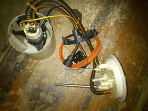

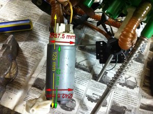

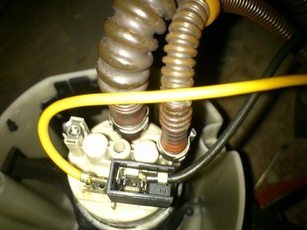

    зачем нужна вторая(маленькая) трубка с фишкой на конце? И что будет если ее не подключать?

  6. Ilya51
    Ilya51 Новичок
    22 апр 2013
    80
    Мурманская обл.
    А4 allroad/ gen2
    поставил мотор от VDO 405-052-003-002Z, так как корпуса разные у нас.. немного колхоза и как радной стоит))
    теперь чувствую подхват турбины)
  7. Хаз
    Хаз Участник форума
    31 авг 2013
    376
    А6 4B/C5 1998
    это обратка
  8. golf2004
    golf2004 Участник форума
    7 янв 2011
    118
    A4/B6 1.8TQ AMB 04
    это не обратка, а трубка для эжекционного насоса перекачки топлива
  9. golf2004
    7 янв 2011
    118
    A4/B6 1.8TQ AMB 04
    Поставил топливный элемент бензонасоса от BMW X5 E53 4.4i один в один подходит. Дополнительно поставил распределительное устройство 4B0 201 883 C для работы эжекционного насоса. Давление замерил на XX и под нагрузкой 4bar.
