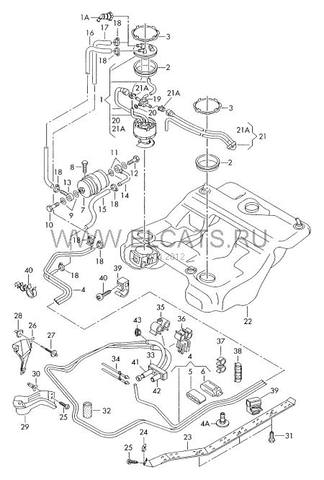

    Нафиг тебе ключи.руками без рывка против часовой посильнее крути не бойся и будет тебе счастье!я с час мучался и снял.там насос родной стоял половину пластмассовых хреновин для крепления выкинул,новый насос пирбург взял,вставляется на трех направляющих без кучи пластмасок как на родном.кароче крути и все получится...

    И еще,все правильно крутишь сам стакан,ни в коем случае за насос!!!и вытаскивается вместе со стаканом.

    так там при вынимании стакана с насосом могут какие-то детали вывалиться ("куча пластмасок")? если да,я наверно фиг соберу потом назад

    Вот ты заморочил всех. Со дна стакана грязь отсасывать нужно. Раз в год-два. Сама сетка почти не засоряется, но чуток бывает. Это когда на последнем литре ездят - осадок со дна притягивается к сетке и авто тупит.
    1-е и главное : приготовь пылесос! Снял сидуху - пылесось, снял лючок - пылесось. Со стопорного кольца отковырял/почистил и пылесось. Только не потом когда всё разобрал, пытаешься достать и видишь как грязь в бак сыпется! У меня дружок так полез - бухнуло так, что пылесос разорвало!
    Бенза оставь ниже 1/3-1/4бака.
    2-е: снимешь трубки на эжекционник, кот. в левую половину идут и продуй их. Прочистишь так кваттро-перекачку нашу.
    ЗЫ. Снимаются и вынимаются легче чем туда устанавливаются! Приготовь шланг для откачки или с грушей сразу, а то намохаешься и напьёшься.

    какие сложности с установкой-то? я так понимаю,засунуть его назад (по-другому чем нужно он не влезет наверно?) и повернуть по часовой стрелке до щелчка (защелкиваться на место по идее должно легче,чем откручиваться?)
    кстати,вниз его совать надо до упора или до определенной глубины? (т.е. запомнить примерно,на каком уровне он стоял?)

    Ничего там не вывалится,я имел ввиду пластмаски которые насос к стакану крепят,если сетку мыть,их не надо снимать,да и просто их не снимешь.(просто у моего нового насоса крепления чуть другие были)

    Ниче там не надо замерять никакую глубину.он на место сам встанет...только вверх ногами если его не воткнешь)

    там еще резиновая прокладка под крышкой вроде стоит.С ней проблем не будет при установке? А то бывает когда снимешь откуда-нибудь резинку,замучаешься ее назад заправлять

    Я круг металлический,который верхнюю крышку держит,молоточком подбивал.

    Я иимел ввиду резиновую прокладку под н. 2
    Она назад нормально встает?

    Там все разбирается и собирается просто. Прокладка заправляется без проблем. Перед началом работы обязательно слей как можно больше бензина, а то потечет в салон. Когда будешь собирать, не перепутай шланги. Резьбовое кольцо я отворачивал постукивая молотком по деревяшке, упертой в выступы. И обязательно отключи аккумулятор или вынь предохранитель бензонасоса.
