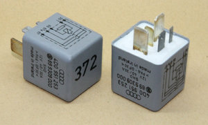

    Pely 372 a6 c5 2.4 fuel pump.jpg реле у нас вот такое бензонасоса. оно не классическое универсальное а подобранное похоже специально конструкторами. сигнальное реле шунтировано сопротивлением. может там и алгоритм работы не стандартный и это объяснит ваш вопрос. а вот вопрос возник потому что не запустился бензонасос (может с реле что-то глючное) или всё работает штатно только непонятно с алгоритмом заложенным конструкторами?

    Спасибо, открыли мне глаза, на самом реле все нарисовано же. Я разбирал реле, на схему не смотрел... Цепь же замкнута через резистер.
