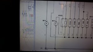

    Добрый вечер всем. Месяца два назад случилась проблема с запуском авто. До этого заводилась на раз два. Суть проблемы в какой-то момент машина просто не завелась. Перестал жужать бензонасос при включении зажигания, реле щелкало. Помучал немного ее, так и не завелась. Пошел домой читать, что может быть причиной. В интернете много инфы по этому поводу. В итоге пришел к выводу, что возможно неисправно реле бензонасоса. Поехал на разборку, взял реле, поменял, машина завелась. И после этого случая ездил, проблем не знал. Машина заводилась как и раньше. И вот спустя две недели после замены реле ситуация повторилась снова, симптомы те же. То заводилась,то нет. Подумал, блин зачем взял б.у. реле, надо было новое брать. Заказал новое, поменял, все наладилось. И вот спустя месяц опять тоже самое. Реле щелкает, бензонасос молчит. Поменял на старое реле, машина все равно не заводится. У кого какие мысли по этому поводу? Бензонасос менял лет 5-6 назад. Пробег за это время тысяч 80000. Фильтр тонкой очистки за этот пробег 3 раза менял. Клапан адсорбера новый,работает исправно. Клапан который на самом адсорбере промывал. До этого всего машина работала как должна, никаких рывков провалов и тому подобного. Тяга двигателя все время была одинаковой.

  9. жорик85
    жорик85 Новичок
    26 сен 2014
    56
    А6/с5 2.8 99г Q
    я бы проверил питание на разъёме бензонасоса плюс и минус когда не заводиться и ясно будет

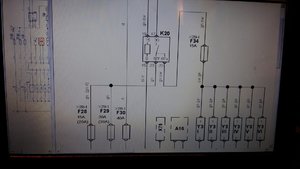

  10. жорик85
    жорик85 Новичок
    26 сен 2014
    56
    А6/с5 2.8 99г Q
    #450 жорик85, 17 янв 2017
    Проверь пред F28 бензонасос может жучок на преде и то есть контакт то нет, и F34 плюс на форсунки они с одного реле К20 выходят . Удачи!
