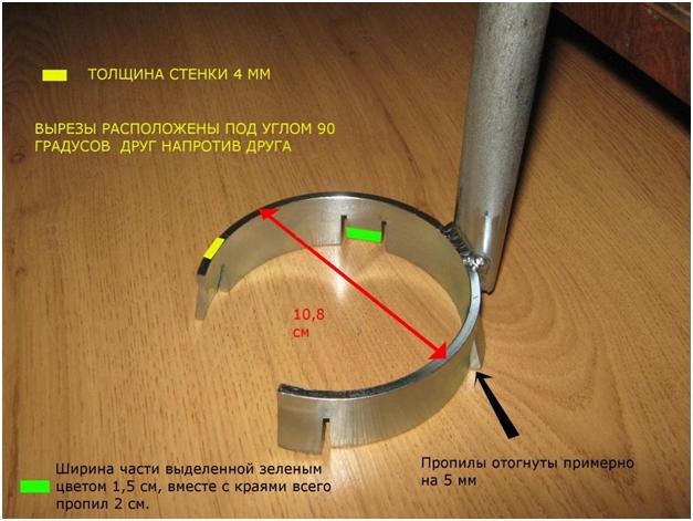

    На B4 и A6/C4 в свое время помучился с заменой топливного насоса. Без VAGовского спец. инструмента 3307 сложно вытаскивать насос.
    На A6 C5 такая же конструкция? Есть ли какие-либо особенности замены насоса для quattro?
    Какие размеры этого инструмента? А то заказал бы его изготовление...

    насчет снятия - гемор еще тот, но думаю зависит от того с завода он у тебя стоит или нет. в мой видимо никто не лазил, снимали всем сервисом с матом и криками (инструмента не было) (((
    на новом насосе подрезал слегка защелки - теперь руками можно защелкивать.
    думаю инструмент лучше сделать, в гугле полно аналогов ;)

    по поводу съемника - снять можно, это был реально геройский подвиг - несколько часов снимали, все поочереди пытались, кольцо всё равно треснуло. но у меня вариантов не было. суббота вечер меня на эвакуаторе притащили в единственный работающий сервис с трезвыми сотрудниками.
    вон умельцы сами ключи варят ;)
