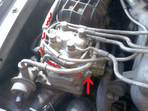

    Ответ: Бензонасос подвесной греется и воет
    красным отмеченна трубка по которой топливо подходит к пауку
    к ней через разьем подцепить манометр и померить давление

    to entoni:
    А если замерить сколько бенза нальется, а не давление манометром мерить (манометра нету у меня).
  11. entoni
    entoni Новичок
    12 янв 2006
    93
    Газель
    литься он и так будет!
    А вот вопрос с какой силой он поступает в паук---очень немаловажно
    если давление будет меньше положенного значит система не будет полноценно работать!дальше больше
    все начинаеться с подачи топлива-и пошло и пошло!
    Нужна точная и поэтапная проверка (компрессию тоже проверить) иначе --- попешный вывод о том что ЛЬЕТЬСЯ значит здесь все хорошо приведет тебя обратно (после обхода всего) к замерам давления!
